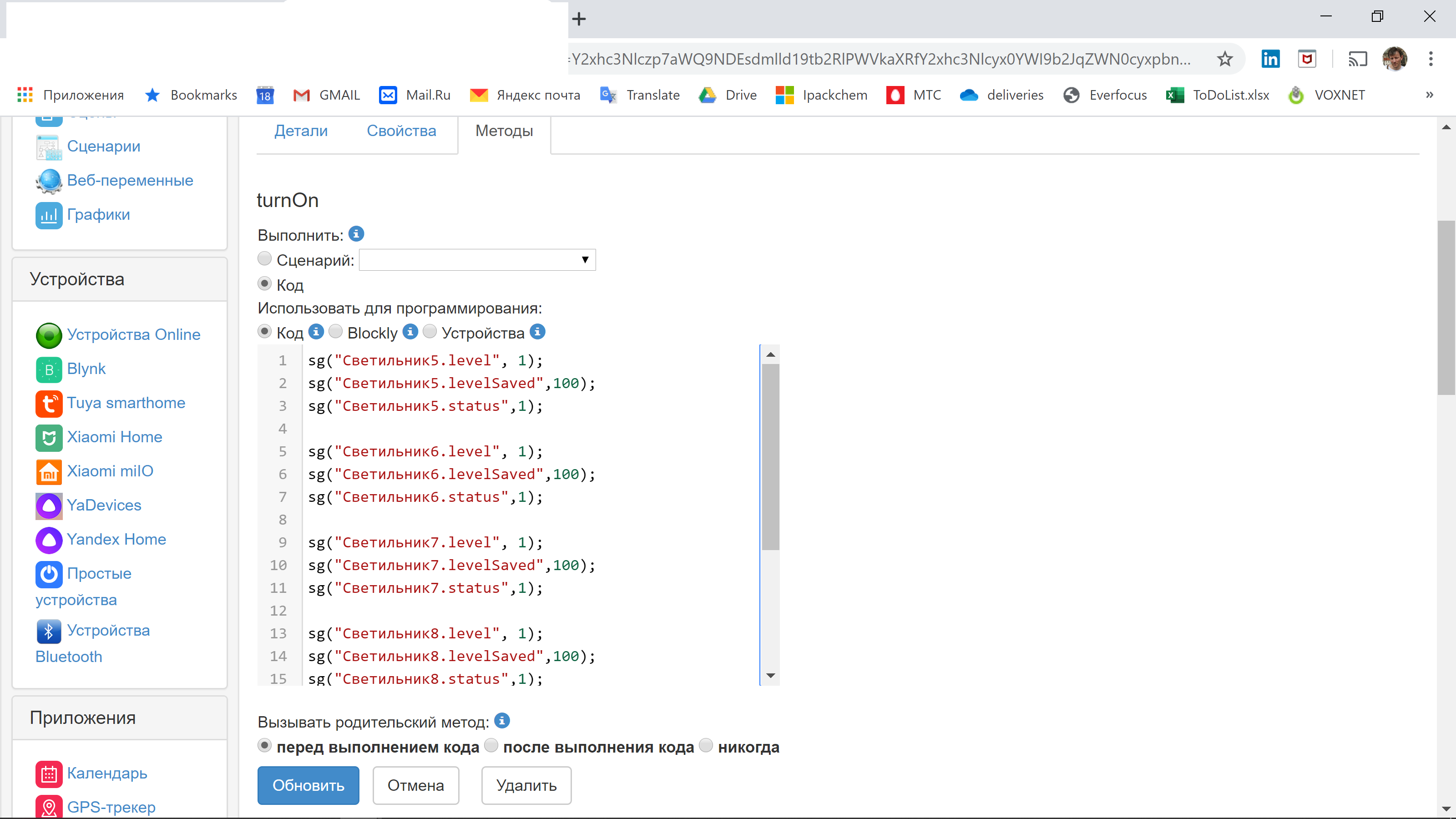

У меня сделано так: создан объект - выключатель (switch3), в методе turnOn я задаю параметры светильников и включаю их:

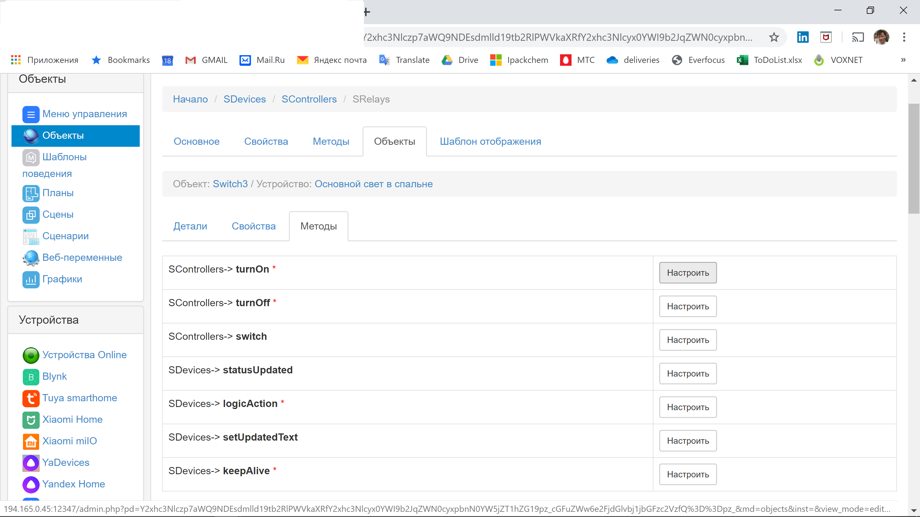

В методе TurnOff - просто выключаю.
Screenshot 2020-04-19 16.18.42.png (388.68 КБ) 3983 просмотра

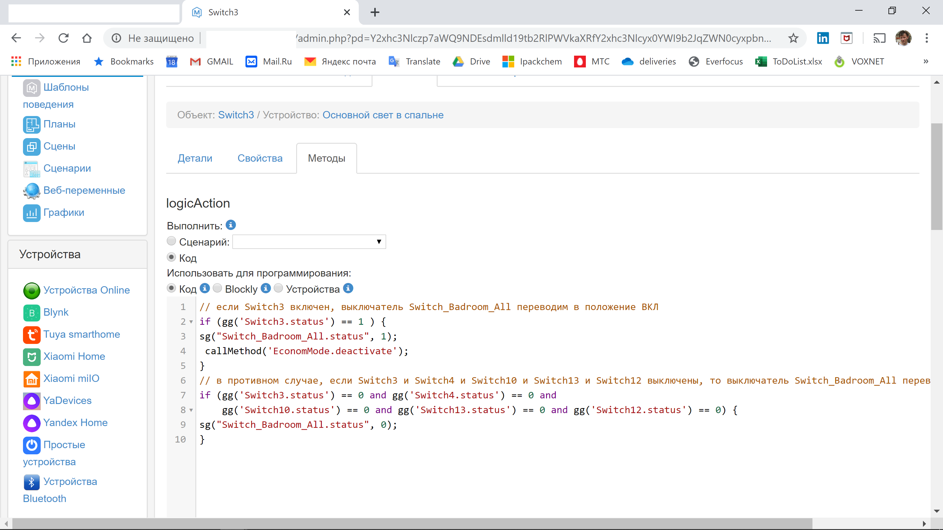

А в LogicAction проверяю весь свет в большой группе - Switch_Badroom_All.
