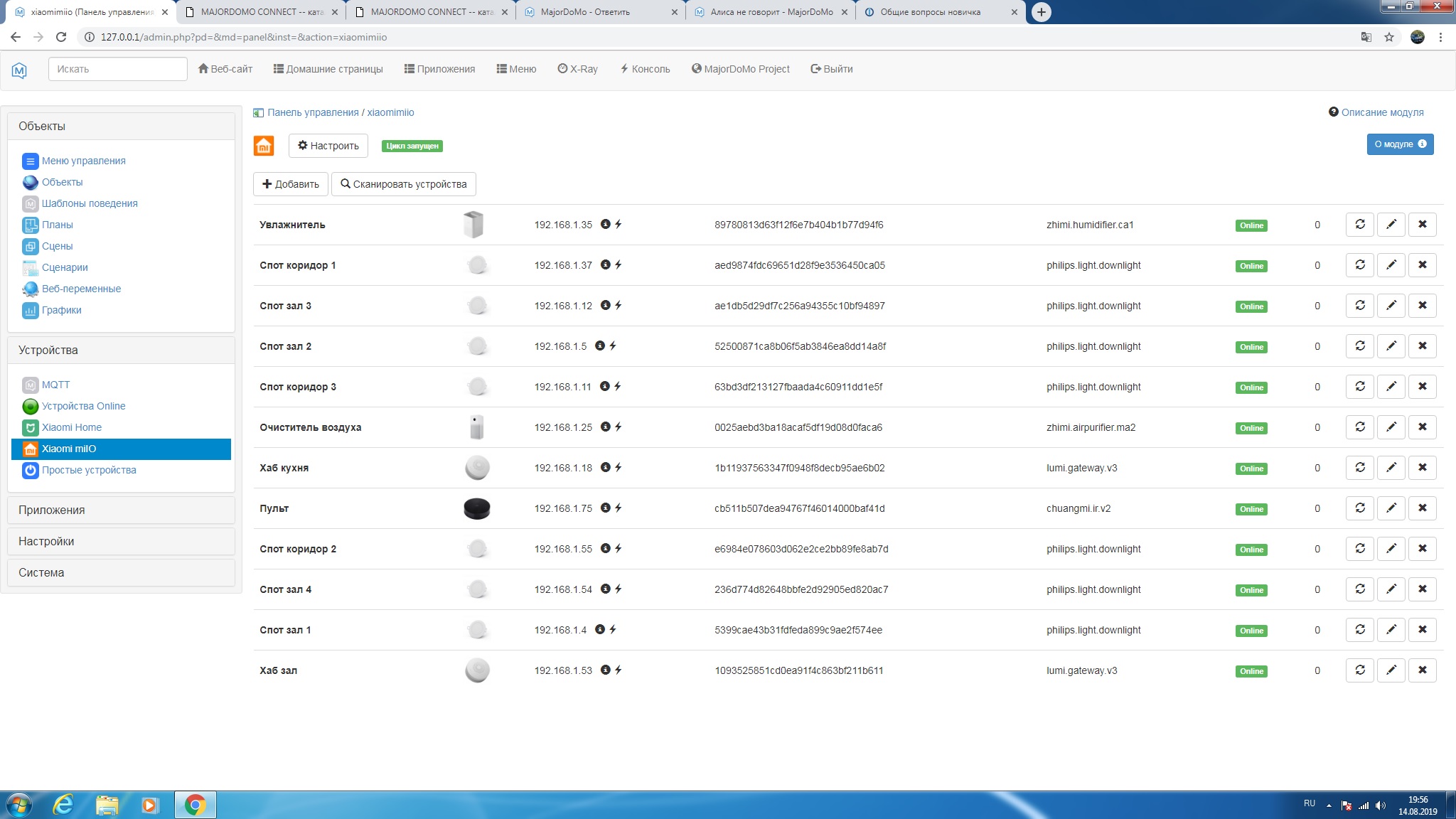

Не могу понять, споты Филипс
Сообщение Joker12 »
Если коротко.
Установил чистую винду.
Установил Мажордомик.
Прописал все токены.
Привязал хабы.
Все ништяк, что-то там показывает.
У меня один простой вопрос - как блин мне просто включить, хотя бы один - этот гребаный спот Филипс.
Речь про Philips zhirui.
Проверка команд, маленькое окошко где вылазит М и Р, там надо что-то написать ?
Тыкните носом.
Re: Не могу понять, споты Филипс
здесь ип и токен есть, вообще б скрины всего, если точно все настроили привязывайте в свойства, жмякаете на карандаш и выбираете вторую вкладку данные
там для ПУ есть еще модификация, под пфиллипс, но фактически подходит под все диммируемые и сст лампы, в модификации есть скрины поясняющие
у ламп период обновления лучше в 0 ставить ...

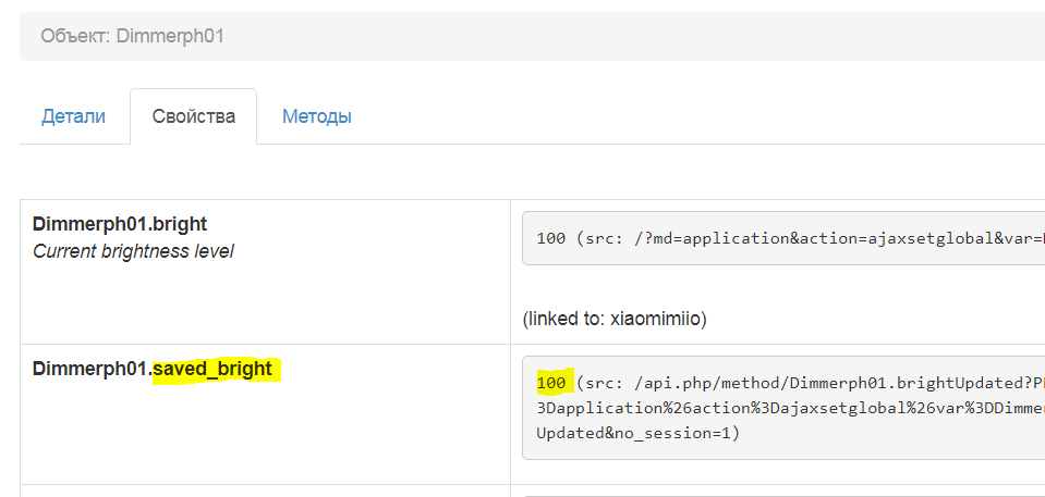

ну вот в диммерпф02 свойства привязали?
там если новый возможно (сейчас комп включу и посмотрю) при первом включении нет сохраненного, но через задание яркости и/или сст тоже должен включатся (честно забыл уже)
первое включение выполните так (но он даже при пустых включается на минимум)
или здесь установите значение вручную
свойства в модуле точно привязаны?
