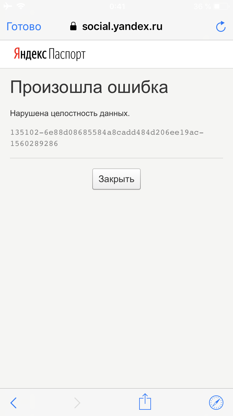

Вот такая ошибка возникает
UPD Все заработало. Заработало после того как я отключил авторизацию в config.php
//Define('HOME_NETWORK', '192.168.1.*'); // home network (optional)
//Define('EXT_ACCESS_USERNAME', ''); // access details for external network (internet)
//Define('EXT_ACCESS_PASSWORD', '');
Подскажите как настроить чтобы и навыку не мешать и авторизация работала?
PS: Сервер смотрит в мир через vpnki.ru
PSS: В целом работает хорошо. Был еще небольшой глюк когда было добавлено только одно устройство - появлялась еще одна плитка(запись). с пустыми полями и невозможностью ее удалить.

C_3AXAPOB писал(а): Ср июн 12, 2019 12:45 am UPD Все заработало. Заработало после того как я отключил авторизацию в config.php
Да, вебхуки, конечно, должны быть доступны снаружи без всяких паролей.
Можно попровать добавить адреса вебхуков модуля в исключения. Для этого в config.php строчки с активацией запроса пароля при доступе из внешних сетей заключить в дополнительное условие. Вот так:
if (!(preg_match('/\/authorize\.php/is', $_SERVER['REQUEST_URI']) ||
      preg_match('/\/token\.php/is', $_SERVER['REQUEST_URI']) ||
      preg_match('/\/smarthome\.php/is', $_SERVER['REQUEST_URI'])))
   Define('HOME_NETWORK', '192.168.0.*');
   Define('EXT_ACCESS_USERNAME', 'user');
   Define('EXT_ACCESS_PASSWORD', 'password');
