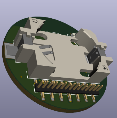

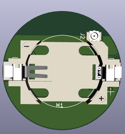

вот такой формфактор конечного датчика будет, я думаю это окончательное решение на батарейке CR2032, сначала думал что сделать на CR1225, в принципе возможно и тогда ещё меньше будет плата, правда 328p тогда в QFN корпусе.
в общем не знаю, проверим на CR2032 и тогда может и на CR1225 сделаю.
- mysens_top.png (47.97 КБ) 11530 просмотров

А чтонить универсальное можешь замутить? и сделать питание не от таблетки, а перезаряжаемой литиевой батареи (таблетка будет очень быстро садиться) + можно простецкий контроллер заряда

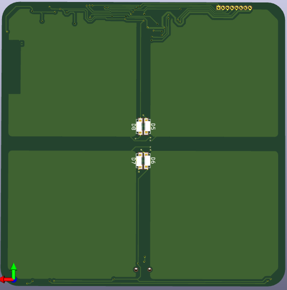

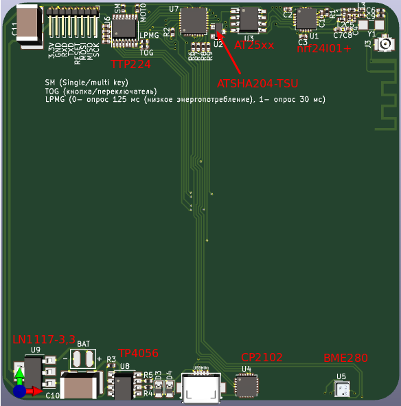

Re: Модули MySensors интегрированные
MySensorsKey
4-х клавишный сенсорный выключатель
беспроводной приемник-передатчик nrf24l01+
управляющий процессор Atmega 328p с возможностью шифрования (ATSHA204-TSU) и дополнительной памятью (AT25xx).
4 сенсорные кнопки на микросхеме TTP224
встроенный датчик температуры, давления и влажности BME280
встроенный USB-UART преобразователь на микросхеме CP2102
контроллер заряда аккумулятора (TP4056)
Исходники на гитхабе
- MySensorsKeyTop.png (18.75 КБ) 11426 просмотров
- MySensorsKeyBot.png (68.07 КБ) 11426 просмотров

Сразу вставлю свои три копейки, 328 совсем не батарейная штука, это один момент, нрф24 довольно прожорлива это второй момент. Компенсировать все выше написанное 280 датчиком не получится([хотя датчик хорош), отсюда мое мнение(подтвержденное тестами https://www.openhardware.io/view/589/EF ... ini-sensor ) что cr2032 плохой выбор. Как перевалит расход батарейки за 50% получите ребут устройства при отправке данных. И срок жизни на 220мА с этоми компонентами что то около полугода. Выбор стабилизатора с quiescent current 2.5μA выглядит немного расточительством))). ...Такие мысли. Понятно что девайс хочется поменьше, но тогда надо смотреть в сторону нрф52. А вообще тенденции радуют, надеюсь в майсенсорс повалит народ. Побольше бы таких разработочек.immortal писал(а): Вс сен 09, 2018 12:15 pm вот такой формфактор конечного датчика будет, я думаю это окончательное решение на батарейке CR2032, сначала думал что сделать на CR1225, в принципе возможно и тогда ещё меньше будет плата, правда 328p тогда в QFN корпусе.
