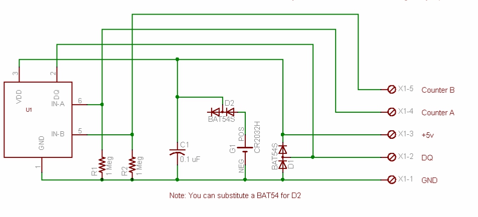

Предложение - счетчик на DS2423. Надо 5 штук ( счетчики есть). Тестирую софт. В железе чудовищно колхозно....
  • 1063174 MyS_DS2423: Count A Delivered
    1063180 TSF:MSG:SEND,21-21-0-0,s=1,c=1,t=25,pt=3,l=2,sg=0,ft=0,st=OK:5
    1063601 TSF:MSG:READ,0-0-21,s=1,c=1,t=25,pt=3,l=2,sg=0:5
    1063606 TSF:MSG:ACK
    1063608 MyS_DS2423: Send: Count B Delivered
    1063612 MyS: Count A = 28, Count B = 5 // Два канала подсчета
    1068680 TSF:MSG:SEND,21-21-0-0,s=2,c=1,t=26,pt=0,l=4,sg=0,ft=0,st=OK:28,5
    1068773 TSF:MSG:READ,0-0-21,s=2,c=1,t=26,pt=0,l=4,sg=0:28,5
    1068778 TSF:MSG:ACK
    1068780 MyS_DS2423: Send: Counts AB Delivered
    1068784 MyS: Count A = 28, Count B = 5
    1073853 TSF:MSG:SEND,21-21-0-0,s=0,c=1,t=24,pt=3,l=2,sg=0,ft=0,st=OK:28
    1073943 TSF:MSG:READ,0-0-21,s=0,c=1,t=24,pt=3,l=2,sg=0:28
    1073948 TSF:MSG:ACK

по этой схеме?:
https://majordomo.smartliving.ru/forum/ ... =20&t=5666
Re: Модули MySensors интегрированные
Собирал по этой схеме
Если счетчик будет интегрирован на одной плате - то D1 можно не ставить , DQ подтянуть к питанию R 4k7 и предусмотреть место для резисторов подтяжки с выводов 5 и 6 на плюс питания. В качестве входных коннекторов - разъёмы RJ12. Батарейку желательно в холдер.
Фото отдельного девайса
Счетчик DS2423
Счетчик DS2423

serghei писал(а): Чт сен 06, 2018 2:09 pm Фото отдельного девайсаDs2423.gif
понял, на какую ногу атмеги цеплять?
Да не принципиально - это как обычный даллас , на любой удобный по разводке - D2 - D6 и свободный от NRF24. Пин задается в скетче. Конкретно у меня D3. Подробности в личке или можно тут ? То есть моё видение девайса.
А вообще желательно знать общею концепцию проекта ( конечный результат).
