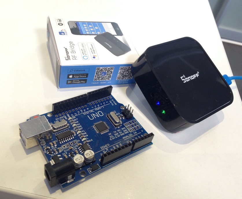

Получил сегодня девайс.
Ну, во первых, не ожидал как-то, что он такой маленький ))
Родные программки для iOS и Android мост увидели и подцепили, а вот в режим обучения его не вводят, почему-то.
По инструкции мост должен пикнуть и начать мигать красным диодом. Но нет (( Кажется, как-то раз я слышал "пик", но пока повторить не получилось. Написал в поддержку.
Следующим разочарованием оказалось то, что из всех пультов, которые у меня есть, только один видится мостом (самый простой на 2 кнопки от RF-реле). Когда на нем жмешь кнопку - мост мигает красным диодом. RM Pro с остальными моими пультами работает более-менее корректно.
Кроме того, как оказалось (если почитать инструкцию :D ), устройство умеет запоминать и воспроизводить только 16 кодов.
Альтернативная прошивка Tasmota вроде как уже поддерживает устройство, но там тоже в протоколе написано о поддержке только 16 кодов.
В общем о "прослушке эфира" речи не идет (возможно пока?)
Вот такое вот бесполезное устройство теперь есть у меня :(
