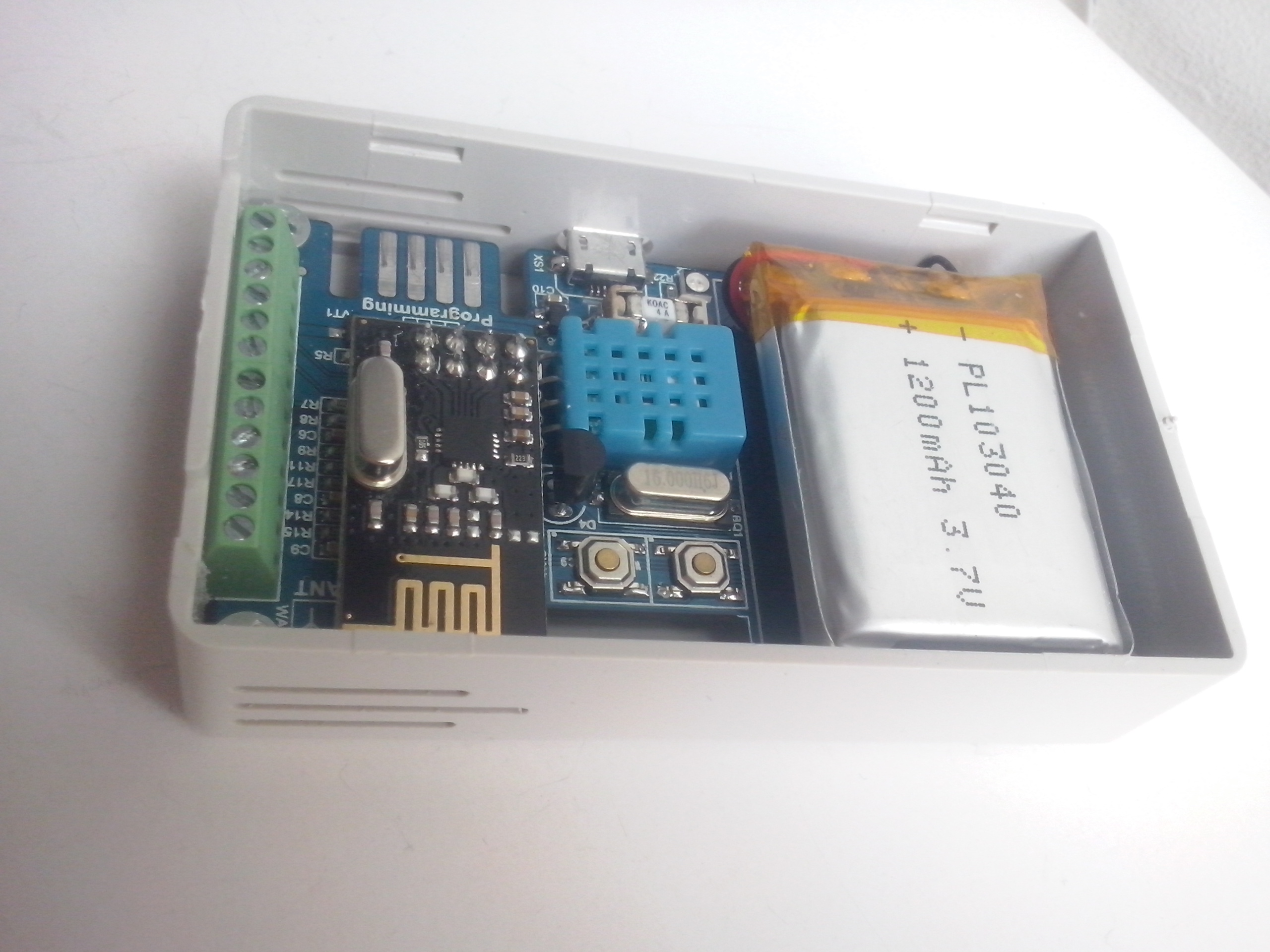

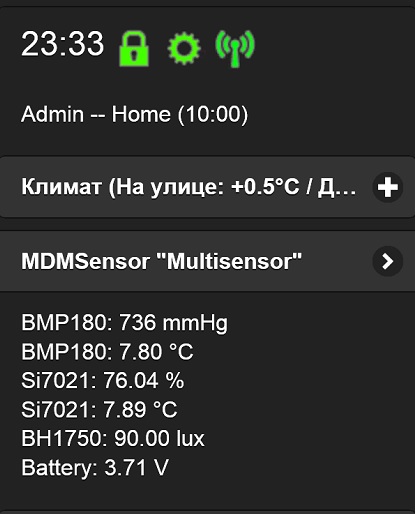

Сегодня с Иваном запустили первую плату! Считываются показания со всех датчиков. Ещё предстоит борьба за энергосбережение.
MDMSensor уже прикручен к MajorDomo :)

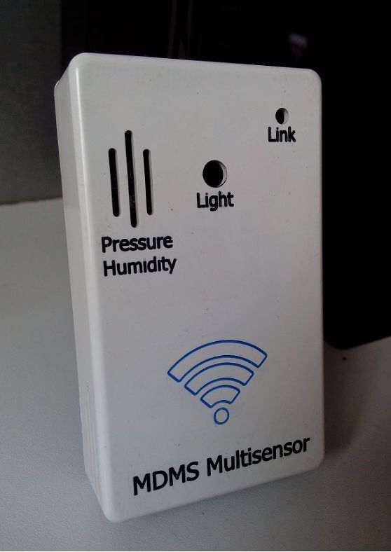

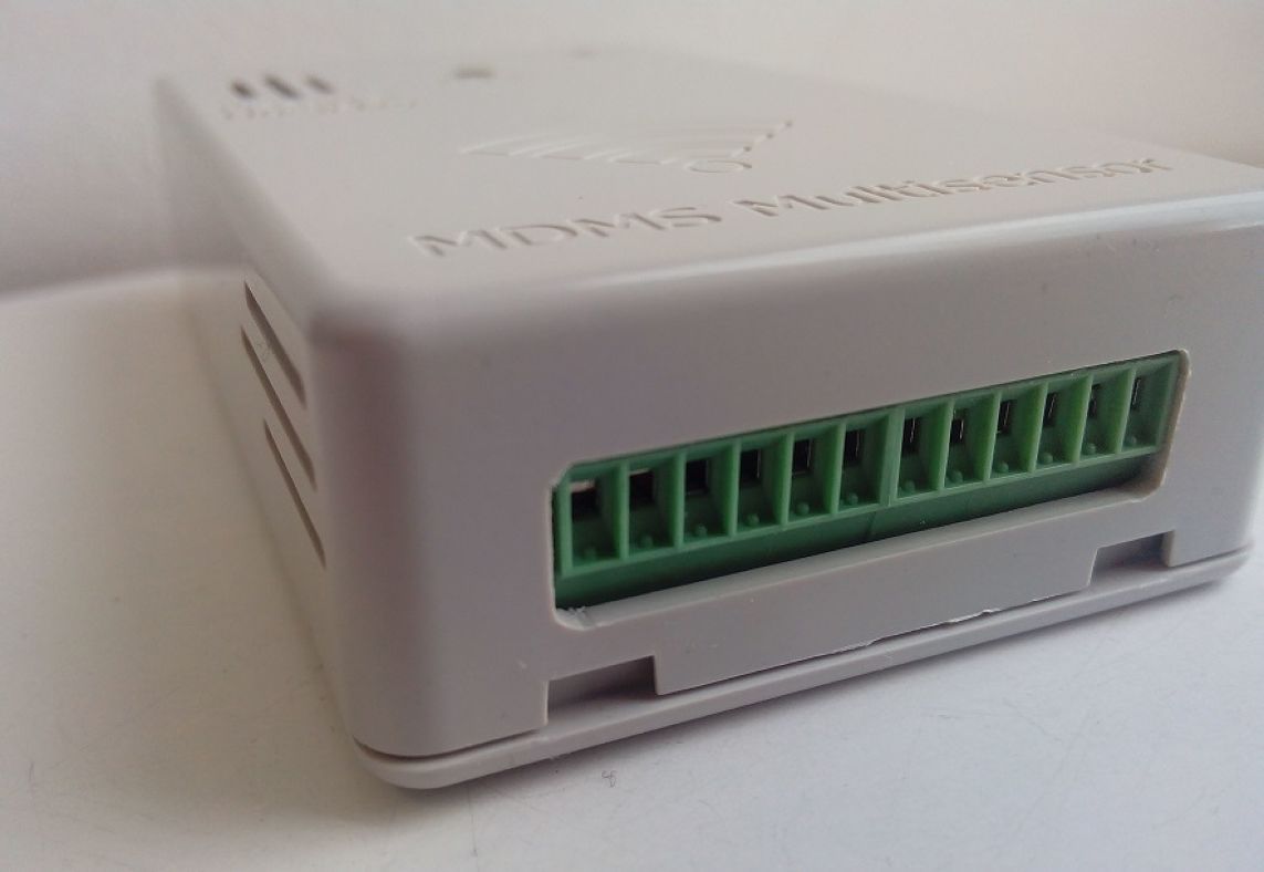

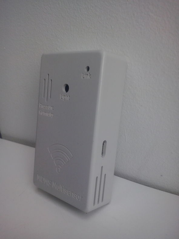

kalina
Сообщения: 180
Re: MDMSensor "Multisensor"
Сообщение kalina »
Получены первые образцы корпусов. Фрезеровка неплохая, а вот технология нанесения краски оставляет желать лучшего. Вот что получилось:
