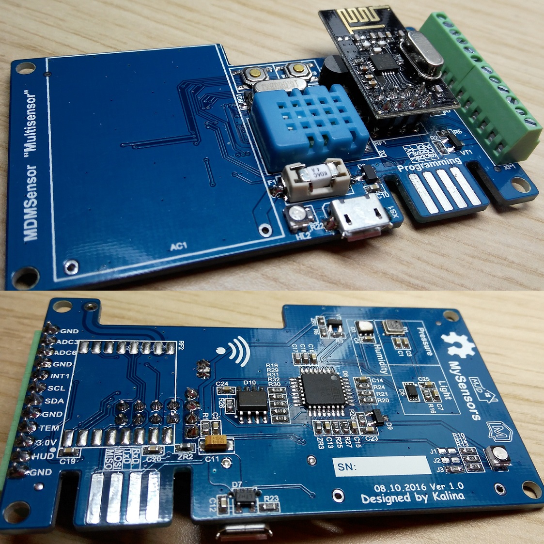

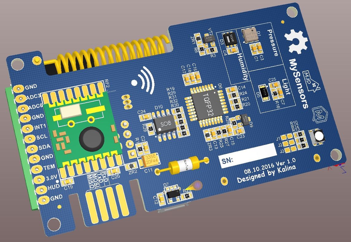

Хочу поделиться очередным устройством из серии MDMS под названием MDMSensor "Multisensor". Уже месяц как проект лежит на openhardware, и только сейчас дошли руки выложить его и на MD.

Данное устройство предназначено для измерения параметров окружающей среды и придерживается концепции построения устройств, таких как MDMSGate и MDMSNode “Lighting” (возможность установки одного популярных радиомодулей, наличие флеш памяти и микросхемы аутентификации, а также своеобразный разъём программирования). Отличительной особенностью является питание устройства Li-Pol аккумулятором. Также на плате имеется микросхема-зарядник LTC4054, подключенная к microUSB.
Из названия понятно, что на борту данного устройства имеются различные датчики – температуры, давления, освещённости и влажности. Причём, некоторые датчики встречаются в различном исполнении. Это сделано для того, чтобы можно было выбирать именно нужный потребителю тип датчика (по молчанию платы планируется паять без датчиков).
Список датчиков:
• DS18B20 (temperature sensor)
• DHT11 (humidity sensor)
• BH1750 (light sensor)
• Si7021 (humidity sensor)
• BMP180 (pressure sensor)

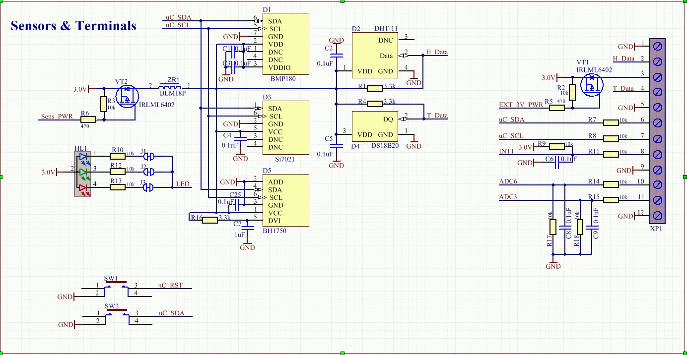

Хочется отметить наличие клеммной колодки, которая позволит подключать внешние датчики, а также запитать их от встроенного аккумулятора.
Корпус покупной, но требует доработок.
На данный момент я ещё не заказывал платы, а это значит, что есть возможность сделать в проекте правки. Также ещё не рассчитывал себестоимость.

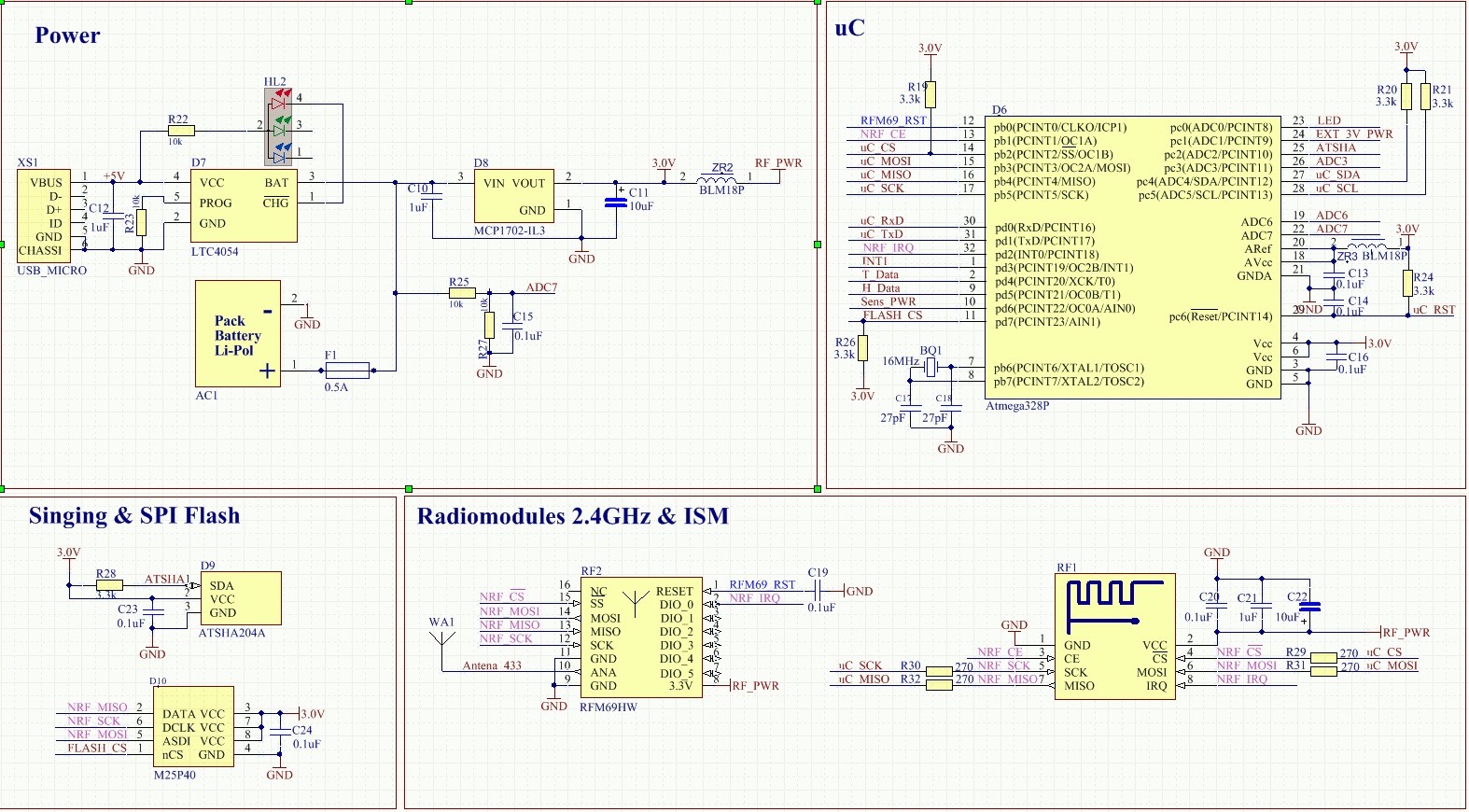

Ниже привожу схему Э3.

Сейчас только заметил - при 3.3 вольта питания Атмеги ставь кварц на 8 мегагерц. Меньше жрать будет батарейку. Может это не принципиально сейчас ,но все ж .
Ivan
Сообщения: 1474
Re: MDMSensor "Multisensor"
Сообщение Ivan »
Я бы вообще это перевел на 1мгц. Но не все либы будут работать. Например dht и dalas
Если сенсор спящий . Ему кварц вообще не нужен. Там и так все процессы по времени приблезительны

что за тип батареи используете?
не рассматривали вариант 18650?
kalina
Сообщения: 180
Сообщение kalina »
ser009 писал(а):что за тип батареи используете?
Литий-полимерный аккумулятор.
ser009 писал(а):не рассматривали вариант 18650?
Рассматривал, они великоваты габаритом + нужен держатель.

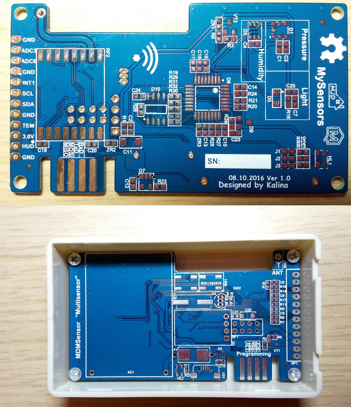

Сегодня получил печатные платы. Производитель всё тот же - PCBWAY, качество как всегда на высоте....
На следующей неделе планирую спаять и проверить две версии устройства - с NRF24 и RFM69 радиомодулями.

kalina писал(а):Сегодня получил печатные платы. Производитель всё тот же - PCBWAY, качество как всегда на высоте....
Отлично смотрятся в корпусе.
С 3D моделью совпадение полностью?

VoJak писал(а):С 3D моделью совпадение полностью?
С печатной платой да, никаких претензий. А вот со спаянным устройством - проверка ещё впереди..
