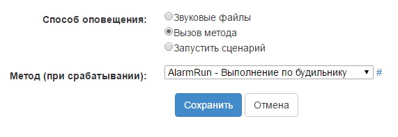

Очередное обновление. Как заказывали.
Теперь можно выставлять на выполнение при срабатывании будильника скрипт, либо звук из модуля "Звуковые файлы". Единственный баг который пока не смог побороть - после нажатия сохранить - нужно перезагрузить страничку, либо повторно выбрать способ оповещения/звук/имя скрипта и нажать повторно сохранить. Обновить страничку, думаю, проще.
Кто знает как победить - пожалуйста отпишитесь.

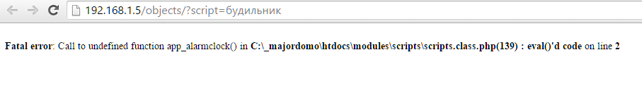

у меня почему то при выполнение кода на работу будильника выдает ошибку
- Снимок.PNG (14.65 КБ) 10752 просмотра

Странно. Покажите содержание скрипта "будильник"...может там опечатка где-то?

вот сценарий, раньше был в минутном цикле, вроде все работало когда только сделал ваш модуль, а вот недавно заметил что неотрабатывается все из минутного цикла, выяснил что из за него не чего ниже него не хотело работать, вынес в отдельное место чтобы понять что именно в нем проблемаnick7zmail писал(а):Странно. Покажите содержание скрипта "будильник"...может там опечатка где-то?
- Снимок.PNG (24.3 КБ) 10713 просмотров

Очень интересно...у меня все отрабатывает точно...с утра всю неделю под него просыпался))...мож че в обновлениях поменялось для вызова модулей...пока доступа к системе нет...обновлю когда дома буду...завтра или послезавтра, буду тестить...
