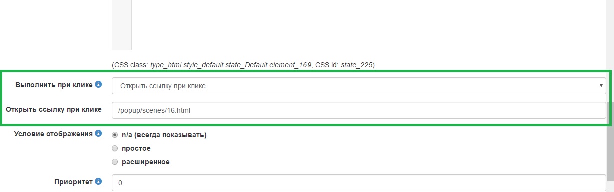

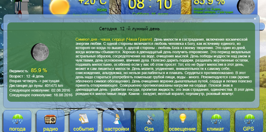

Подскажите пож. как можно сделать чтоб при нажатии на кнопку или иконку в шапке
открывалось бы всплывающее окно со сценой
Пробовал по разному или открывает новое окно или ничего а всплывающее не получается,
прошу помощи может кто знает.Окно примерно такого типа
Re: Элементы меню в сценах
единственный вариант который могу предложить - перенесите элемент на сцену, и выставите параметры
Тогда будет открываться всплывающая сцена.
Либо с java придется повозиться, но это уже без меня =D.
