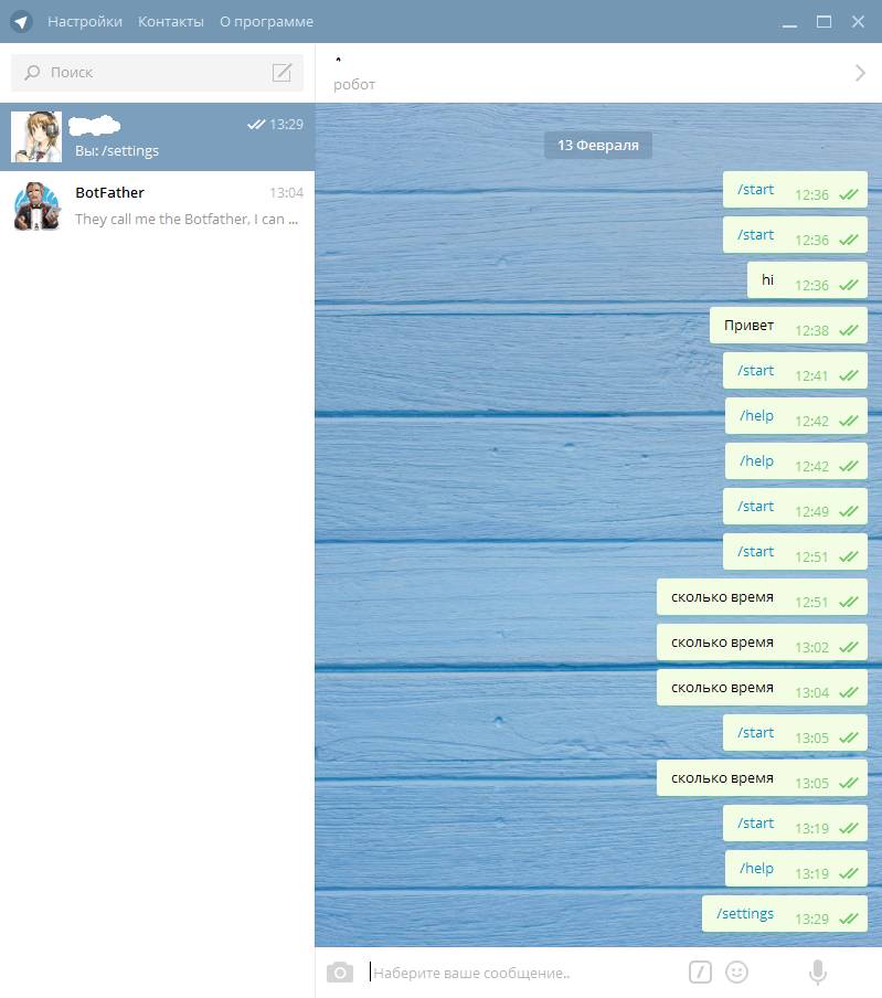

Алиса мне пишет но не отвечает на команды... Хотя они в истории есть. Пользователя добавил

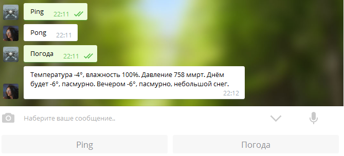

Добавлены шаблоны команд
Выглядит это в приложении примерно так
Если в шаблоне поле кода не пустое, то выполняется только код, отправляемый ответ должен быть в return.
Если в поле код пусто, то команда передается дальше на обработку в сценарии и в processCommand.

Я пересоздавал бота несколько раз... Только с 3 заработало и получил ответ
