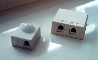

Кубики стандарта OPEN HOME AUTOMATION STANDARD уже существуют в природе! На фото хаб на 2 канала и PIR модуль типа А. Подключается стандартными телефонным кабелем и патч-кордом. Клик, клик и готово.
Осталось только наладить массовое производство.
И первый, кто это сделает станет богатым человеком.
Возможно, в эту сторону стоит подумать фирме NooLite.
Наш девиз «Умный дом из кубиков» (выброси свой паяльник). Лего нервно курит в стороне.

мне тоже нравится когда у тебя все Клик, клик и готово.
но одно но. Куда ты эти все коробочки деваешь? мне не приятно если у меня вся стена была бы затыкана коробочками)).

Так на то же и стандарт ОТКРЫТЫЙ. Не нравятся коробочки — можно сделать как угодно. Те датчики, которые на виду сделать так, как тебе надо, а остальные навешать готовыми коробочками.мне тоже нравится когда у тебя все Клик, клик и готово.
Из практики могу сказать, что очень во многих случаях коробочки — то, что нужно (особенно, если предусмотреть для них место). Гипсокартонные короба, межпотолочное пространство, технические помещения, ниши, пространство за мебелью и т. д. и т. п.
Даже если 30% датчиков забетонировано, то свобода сохраняется в отношении 70% датчиков. А это гораздо лучше, чем на 100% забетонированный умный дом.
Тут такое дело: если ты гений, который до установки умного дома всё рассчитал, всё предусмотрел и настолько прозорлив, что знаешь, что тебе понадобится через 5 лет, то — да — твой выбор - бетон. А если ты обычный смертный, который может планировать максимум на 2 недели вперёд, то твой выбор — коробочки. И это объективно.
