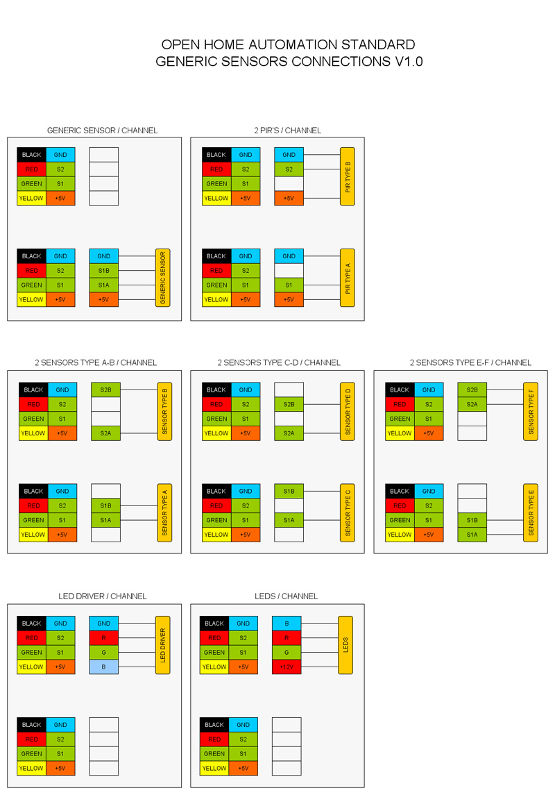

Стандартный езернет 568А делится на 2 канала POWER и DATA. Они абсолютно равнозначны. Далее каждый из каналов разветвляется на 2 телефонных разъёма к которым и подключаются датчики и исполнительные устройства.
На картинке показаны типовые варианты подключения датчиков и устройств. А дальше всё зависит от вашей фантазии. У меня, например, работают очень экзотические варианты: сеть 1-Wire обходит несколько комнат по каналу DATA, собирает данные, а затем возвращается по тому же кабелю (!), но только в канале POWER. :shock:

Схемы выглядят устрашающе, но на самом деле всё очень просто.

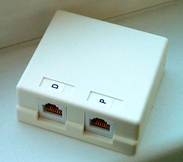

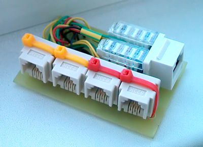

Вот фото нескольких вариантов хабов. Если есть хабы, то больше ничего делать не нужно — с одной стороны втыкаем патч-корд, с другой — датчики. И всё!

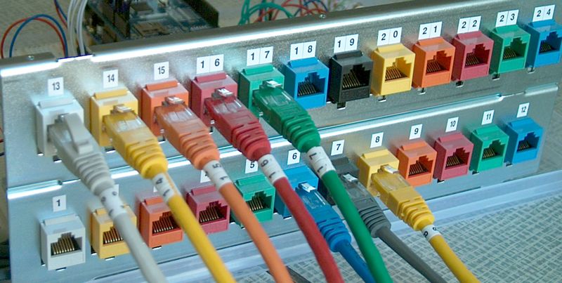

Для тех, кто не понял, поясняю в чём «фишка».
Система собирается буквально как из кубиков.
1. Один раз по схеме выставляются пины на контроллере (ничего паять не надо!).
2. Протягивается патч-корд до патч-панели (это даже работой нельзя назвать).
3. На выходе розетка патч-кордом соединяется с хабом (это тоже не работа)
4. По схеме вешаются (готовые, стандартные) датчики и всё! Это всё!!!
Куда уж проще?
Нужно переделать? За 5 минут повторяем пункты с 1 по 4.
Ещё пришла идея? Опять повторяем пункты с 1 по 4.
Хотите перенести 4 датчика или контроллер на 50 метров в сторону или на 2 этаж выше? Просто подключите патч-корд к другому порту. При стандартном подходе это просто немыслимая операция. Мало того, при стандартном подходе вы не передвинете датчики даже на 50 см. :)
Всё сделано для <sensored>, ошибиться невозможно даже если вы сильно альтернативно одарены. Зелёный патч-корд #17 вставляется... бинго! в зелёный разъём #17! Хотел бы я посмотреть на того, кто сумеет их перепутать. :)))
