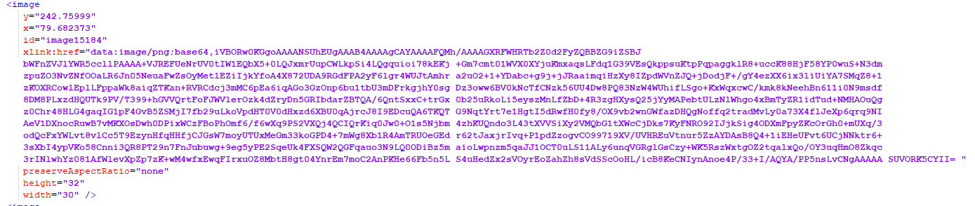

nick7zmail писал(а): Пт мар 15, 2019 12:58 pm animateTranform работет только для svg объектов. C картинками, боюсь, будет что то уродливое =D
на примере двери как раз прямоугольником svg нарисованы. А пользователь выше хочет анимацию 3-д шного окна на плане сделать.
Угу, но в SVG картинка становится текстом, так что может и будет работать, но я не дошел до этого, анимацию позже поковыряю )
