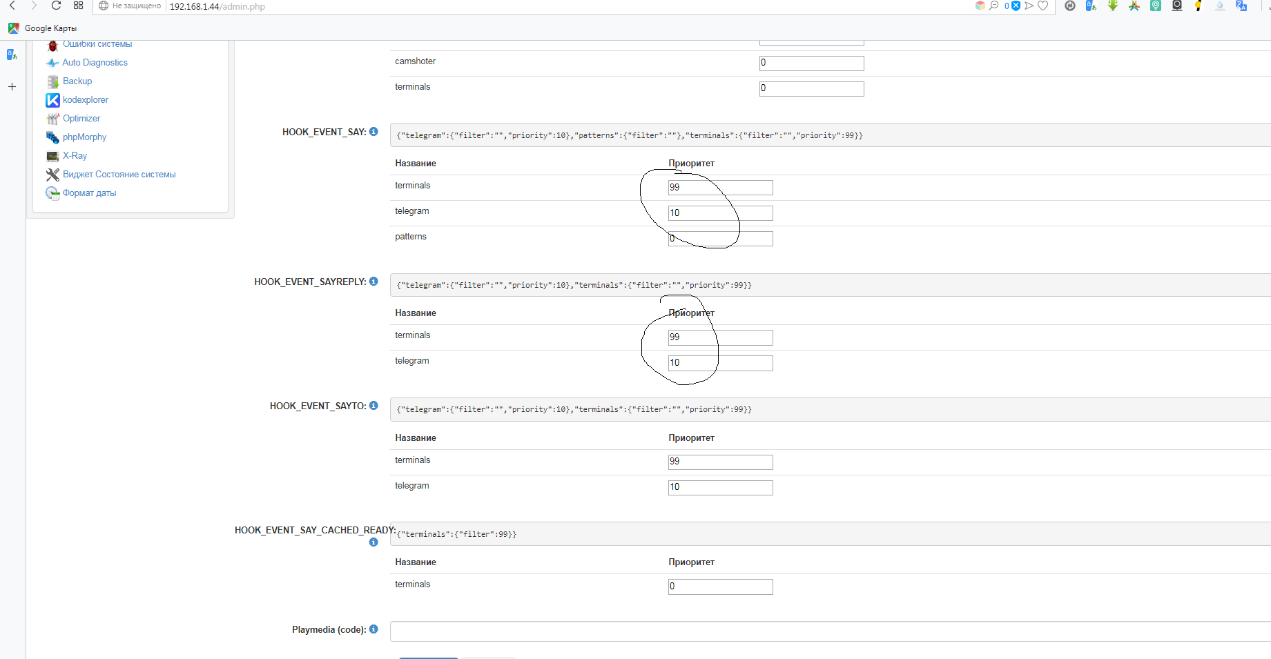

Samir77
Сообщения: 95
Сообщение Samir77 »
skysilver писал(а): Пн фев 25, 2019 1:49 pm
Samir77 писал(а): Вс фев 24, 2019 12:09 pm Подскажите пожалуйста .. Проблема с доставкой уведомлений в телегу.. Сообщение о времени приходит с запозданием в 2 минуты.. Хотя на сервере все произносится ровно. Ping Pong все почти мгновенно... При срабатывании датчика открытия , фото прилетают сразу.. А фраза дверь открыта или закрыта спустя 2 минуты...
Ну раз затык только с сообщениями, которые проговариваются голосом, то надо смотреть на подписку SAY в системе (кто подписан, что при этом выполняется), а также на сервис TTS. Модуль Телеграм также является одним из подписчиков события SAY и выполняет свою задачу отправки сообщений боту тогда, когда доходит до него очередь - спустя 2 минуты.
Дмитрий благодарю за подсказку .. А можно если не сложно немного на пальцах куда зайти и как проверить что и как, а то уже через костыли все делаю и только двоится теперь с приходом сообщений!
Заранее благодарен за ответ)
Samir77
Сообщения: 95
Сообщение Samir77 »
Samir77 писал(а): Вс мар 03, 2019 10:30 pm
Благодаря Знающим в чате телеграмма получил ответ на свой вопрос...
Смотреть нужно приоритеты отправки "Все подписчики в настройках на вкладке Обработчики"
И выставить приоритет больше у телеги чем терминала...
Еще раз Болшьшая Благодарность @agafonov_d ,Tarasfrompir , и Logrus !

yurat2008 писал(а): Сб мар 09, 2019 3:30 pm а как добраться до редактирования этих параметров?
Смотреть нужно приоритеты отправки "Все подписчики в настройках на вкладке Обработчики" ;)

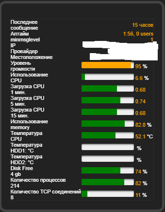

У меня вопрос к разработчику модуля, скажите , а можно ли в телеграмм запрашивать данные с модуля syswidget, ну или сам виджет?

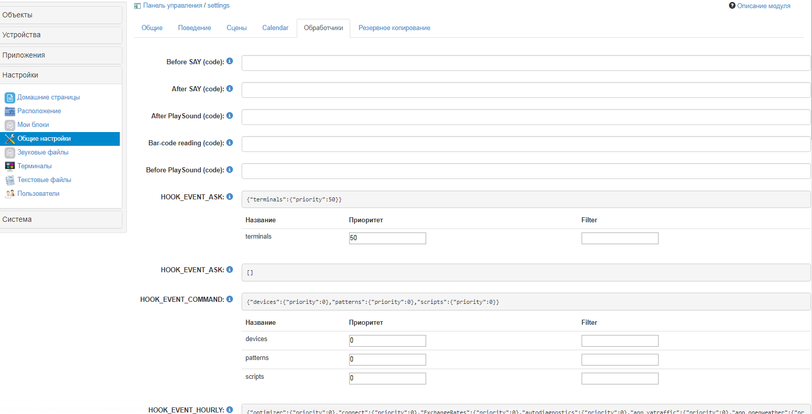

у меня так , ничего поменять не могу
yurat2008 писал(а): Пн мар 11, 2019 2:56 pm у меня так , ничего поменять не могу
Ужас. Обновлять МДМ надо. Это ж вообще древность.
Samir77 писал(а): Вс мар 10, 2019 4:05 pmданные с модуля syswidget, ну или сам виджет?
Картинкой никак. А данные все по идее лежат в свойствах объекта, их и засылать в телегу по запросу.
