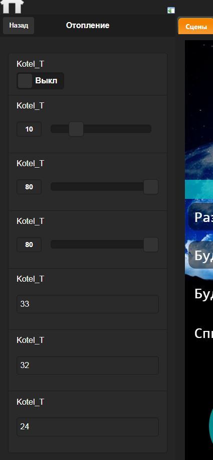

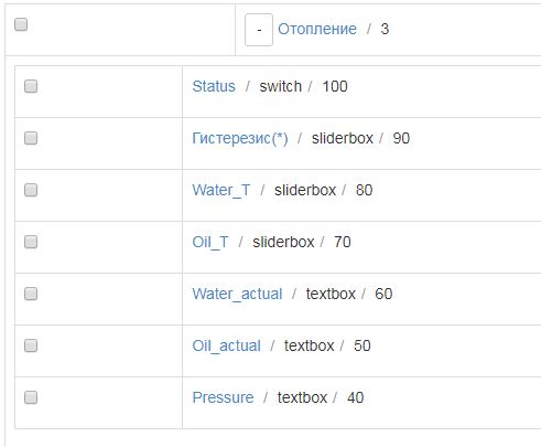

Подскажите пожалуйста, столкнулся с проблемой названий выключателей, слайдеров и текстовых полей в меню,
что бы не было написано в названии, он выводит название связанного объекта, без разницы на английском или на русском
как победить это? никто не сталкивался?
Re: Элементы меню в сценах
Либо выключить опцию SmartRepeat, либо (если она вам нужна) использовать конструкцию в названии %объект.свойство% (в свойство соотвественно у каждого объекта вписать нормальное название.

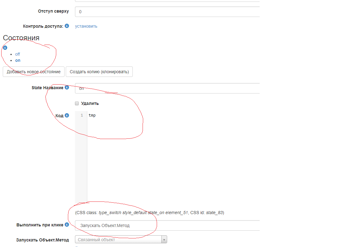

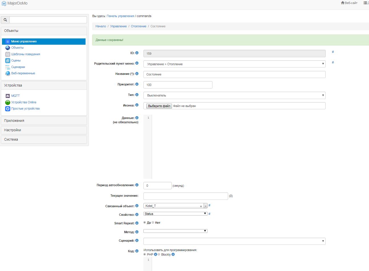

Сообщение Juriss »
Проблема с сохранением состояния так и не решена ? Или я не могу найти решение ? Мажордомо с сайта установлено на чистую win 10. Создаю на сцене элемент выключатель и не могу поменять у него состояние.... После "сохранить " выходят те же значения что и до сохранения
не сохраняется.png (30.2 КБ) 7706 просмотров
Chainik
Сообщения: 1465
Сообщение Chainik »
Juriss писал(а): Пт мар 01, 2019 4:07 pm Проблема с сохранением состояния так и не решена ? Или я не могу найти решение ? Мажордомо с сайта установлено на чистую win 10. Создаю на сцене элемент выключатель и не могу поменять у него состояние.... После "сохранить " выходят те же значения что и до сохранения
В пункте меню "Расширенный режим:" поставьте радиоточку в положение "Да".
