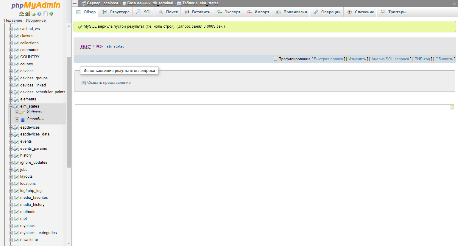

Пустая таблица
MySQL вернула пустой результат (т.е. ноль строк). (Запрос занял 0.0009 сек.)

Пустая таблица

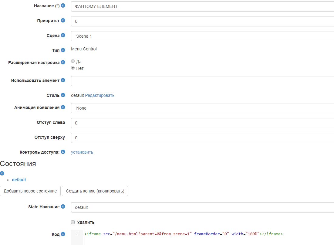

Смотри создал елемент - картинка 1

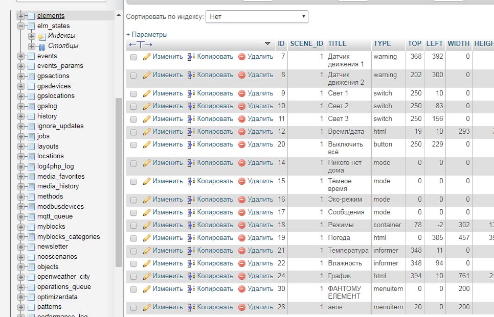

открыл в базе - elements - картинка 2 - запоминаем его айди - 30

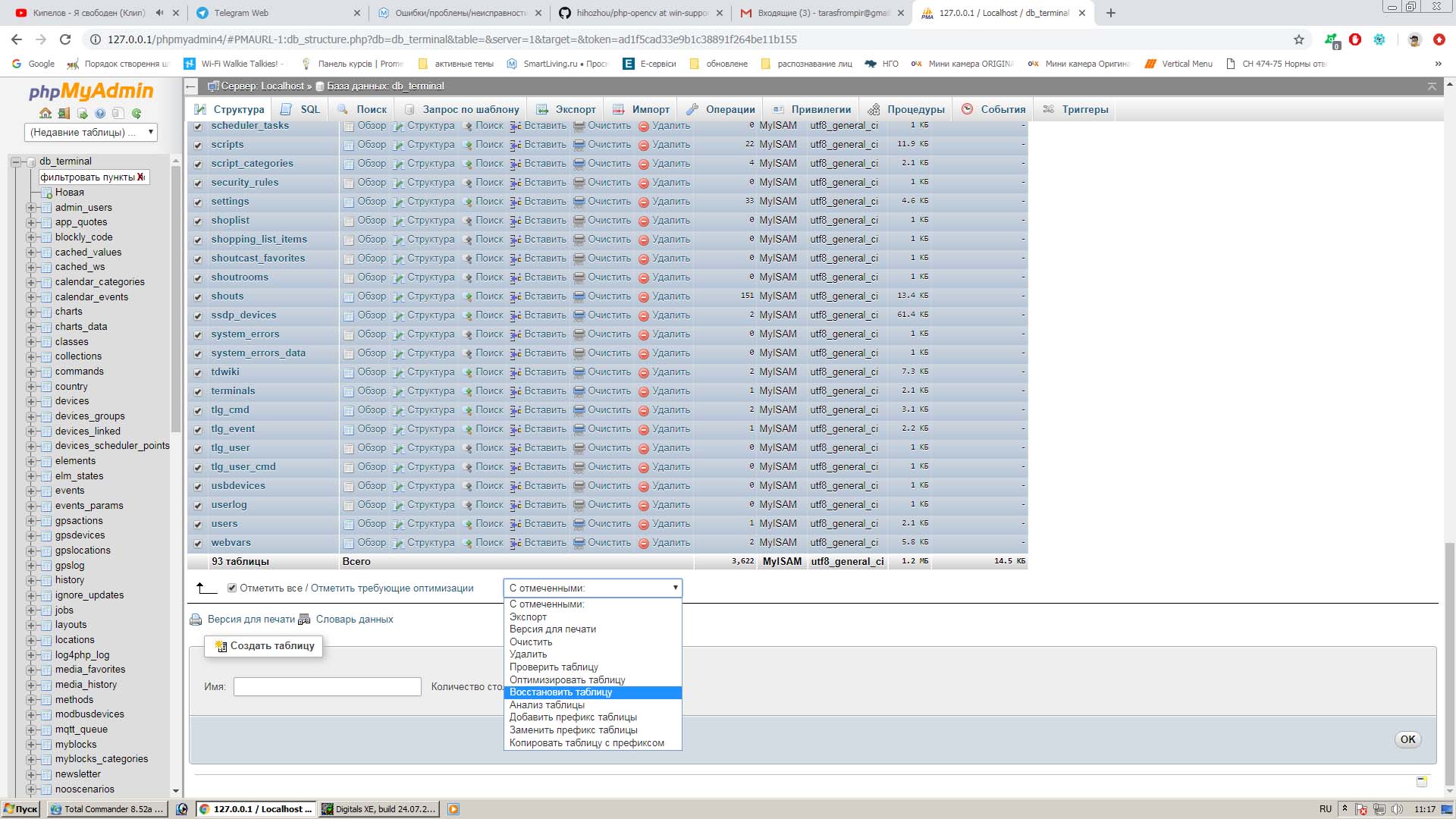

открываем - elm_states ищем ЭЛЕМЕНТ_ИД - 30 - картинка № 3 вот тут ты его и редактируеш

картинка 1
картинка 1
картинка 2
картинка 2
картинка 3
картинка 3

В этом и косяк у меня таблица elements и elm_states пустые, даже если создаю новый элемент. Видимо при восстановлении из бэкапа что то поломалось. Не знаешь как пофиксить?

Fantom писал(а): Пн фев 18, 2019 12:09 pm В этом и косяк у меня таблица elements и elm_states пустые, даже если создаю новый элемент. Видимо при восстановлении из бэкапа что то поломалось. Не знаешь как пофиксить?
смотри картинку
ПС или накатывай бекап
