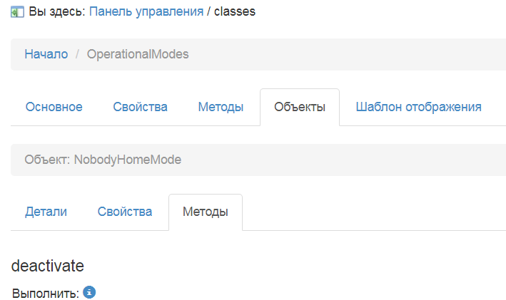

Перестал срабатывать сценарий "SomebodyHome" при выходе из режима "Никого нет дома" Откуда он вызывается?
AAU писал(а): Сб фев 02, 2019 8:27 pm Перестал срабатывать сценарий "SomebodyHome" при выходе из режима "Никого нет дома" Откуда он вызывается?
AAU
Сообщения: 58
Зарегистрирован: Пн ноя 19, 2018 10:14 pm
Сообщение AAU »
Огромное Вам спасибо!
А то меня домашние хотели уже из квартиры выгнать за то, что я светом весь вечер сегодня мигаю пытаясь разобраться.
