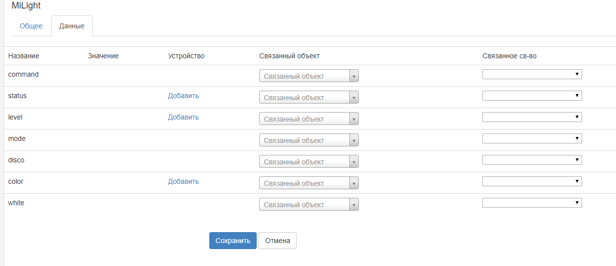

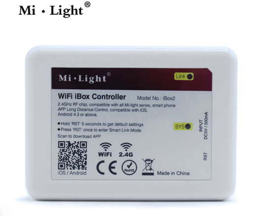

sergejey писал(а): Ср фев 13, 2019 12:29 pm Я вчера загрузил обновление модуля, чтобы он поддерживал новые шлюзы. Попробуйте пожалуйста. Делал "вслепую" без оборудования, так что вполне возможно, что что-то не работает.
Установил модуль, прописал IP Wi-Fi контроллера. Данные как и раньше не идут. Что должно произойти? Может, я то-то не так делаю? Все перепробовал. Контроллер как на картинке.
