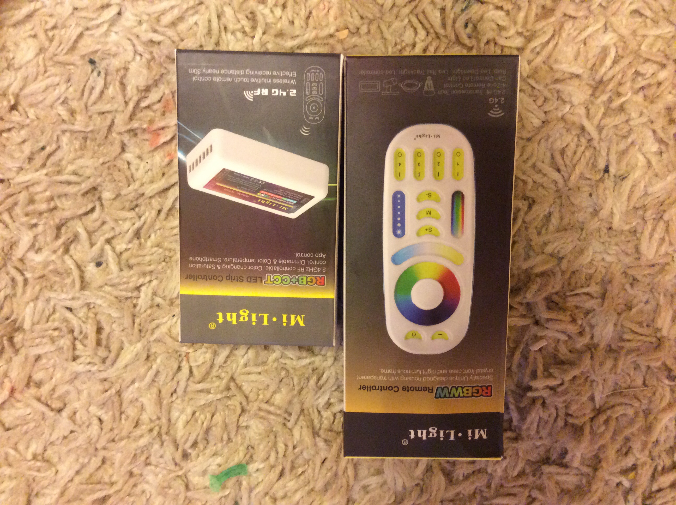

Коля
Сообщения: 24
Зарегистрирован: Вс янв 06, 2019 12:00 am
Re: [Модуль] MiLight (milight)
Сообщение Коля »
Чтоб мажордомо управлял лентами нужен milight wifi box2? А то я заказал пульт led strip controller только.
Stan
Сообщения: 81
Зарегистрирован: Вт фев 13, 2018 2:37 am
Сообщение Stan »
Коля писал(а): Пн янв 28, 2019 5:42 pm Чтоб мажордомо управлял лентами нужен milight wifi box2? А то я заказал пульт led strip controller только.
Да, нужен.
