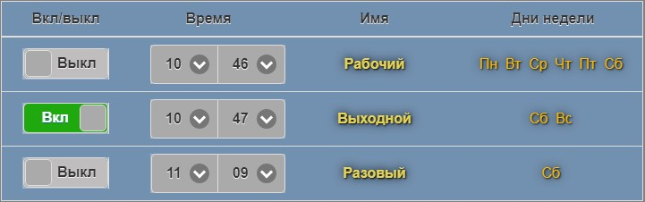

Вот моя реализация будильников
Не могу реализовать выбор файлов звонка (т.е. меню списка файлов из директории), Так-же хочу сделать добавляемыми и удаляемыми будильники в список.

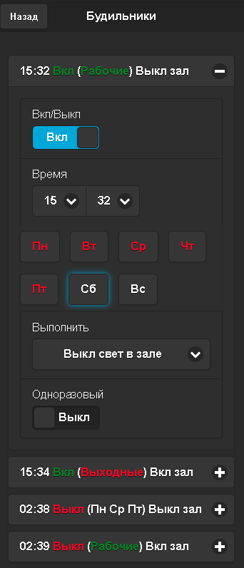

Я переделал будильник так
и вывожу всплывающим окном, чтоб место не занимал на сцене.

А как реализовать выбор дня недели?OlegM писал(а): Ср янв 30, 2019 4:21 pm Вот моя реализация будильников
Re: [Модуль] Будильник (app_alarmclock)
Семь кнопок в один ряд. Выложу на одну кнопку. По аналогии на остальные:
Родительский пункт меню:
Название: %AlarmClock01.description% %AlarmClock01.AlarmTime% %AlarmClock01.value% (%AlarmClock01.Week%) %AlarmClock01.runName%
Кнопка Пн:

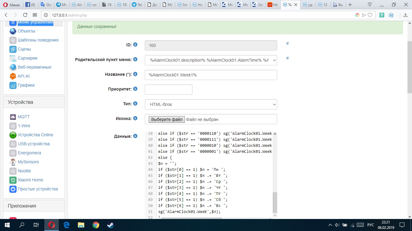

OlegM писал(а): Ср фев 06, 2019 2:02 am Семь кнопок в один ряд. Выложу на одну кнопку. По аналогии на остальные:
я правильно понял это нужно создавать в Меню управления
а этот код куда нужно вставить
- 21.jpg (196.38 КБ) 6529 просмотров
- nick7zmail
- Сообщения: 7573
На сколько я понял кнопка - элемент на сцене, а код - выполнить при изменении.
