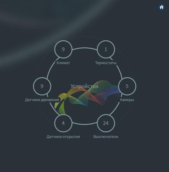

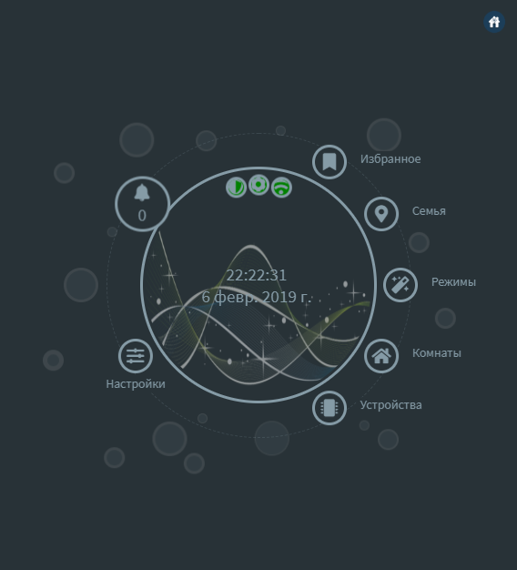

v0.15
Добавлена возможность установки фоновых изображений в круги
Для этого нужно в папку dashui/img свои файлы с изображениями
Имена файлов
default.png - изображение устанавливаемое по-умолчанию, если нет других файлов
home.png - для главного экрана
favorites.png - для избранных
modes.png - для режимов
rooms.png для комнат
devices.png - для устройств
settings.png - для настроек
СкриншотыSPOILER_SHOW

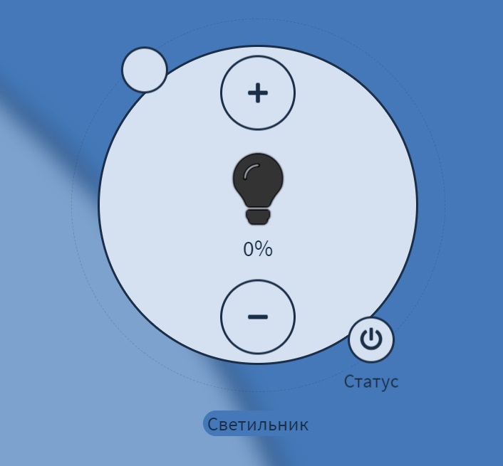

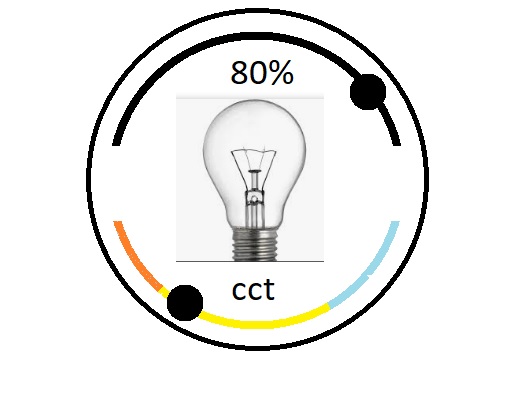

Вчера удалось немного потыкать интерфейс...
1) не получилось "активировать" выбор цветовой температуры. Свойство добавил
Результата нет
2) При нажатии на статус яркость сбрасывается на 1 процент, но выключения не происходит. Если в простом устройстве 1/0 вписывать в status - всё работает.
3) Очень не хватает слайдеров. Если текущая яркость 100, а надо к примеру 10 - очень долго тыкать. Нельзя сделать что нить такое?
Сори за качество, рисовал на скорую руку в паинте)) Естественно нижний ползунок градиентом, а верхний чуть больше, ниже середины, если нет cct.
4) Ну и по поводу фоновых картинок. Маленькие png-шки, растянутые без масштаба на весь круг, конечно, миленько...но нет возможности сделать хороший фон подо всей панелью? Чтобы не только внутри круга была, но и под всеми элементами?

nick7zmail писал(а): Вс фев 10, 2019 8:14 pm Вчера удалось немного потыкать интерфейс...
1) свойство cct должно быть прописано в классе SDimmers, иначе api это свойство объекта не выдает
2) при нажатии на статус вызывается метод switch, надо смотреть что в нем, проверю как у меня
3,4) подумаю над этим
