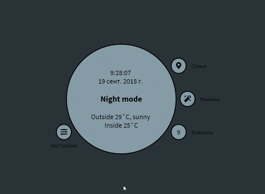

Современный web интерфейс
Возможности
  • отображение местоложения пользователей
  • переключение режимов
  • просмотр комнат (температура, влажность, присутствие)
  • просмотр устройств в комнатах (простые устройства)
  • управление устройствами в комнатах (простые устройства)
  • просмотр уведомлений
  • изменение цветовой гаммы интерфейса

Инструкция для использования
Модификация доступна по адресу http://majordomo/dashui
Модификация использует API, поэтому каких либо дополнительных настроек не требует (по крайней мере пока)
Дополнительные фишки
  • Не используемые режимы можно скрыть из интерфейса, добавив в "OperationalModes" свойство "hide", и задать для нужного режима значение "1"
  • Для комнаты можно задать изображение, добавив в объект "Rooms" свойство "background" и в данном свойстве указать путь к картинке на сервере
PS работает на альфа ветке Majordomo
