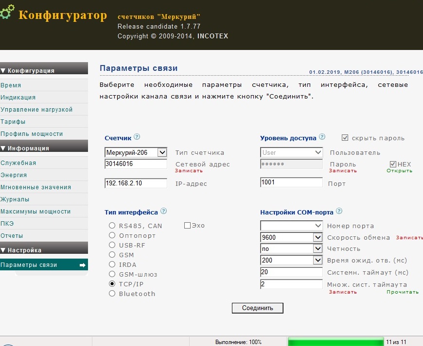

Интересует вопрос по счетчикам
Какой номер использовать в строке hex адрес устройства?
на сайте производителя пишется
у меня почему то 9 цифр
пытался номер перевести в 16 систему и скормить модулю
Эффекта перевод ничего не дал
Конфигуратор меркурия подключается и работает со счетчиком отлично.Вся работа осуществляется через ser2net
"Для счетчиков Меркурий 203.2Т и Меркурий 206 сетевым адресом устанавливаемым на заводе являются – все восемь цифр серийного номера. Нулевой адрес, как у трехфазных, данные счетчики не поддерживают"

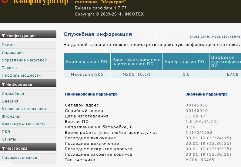

Re: [Модуль] Счетчики Меркурий (mercury)
подключитесь конфигуратором и считайте номер счетчика. там было поле такое.ученик писал(а): Ср янв 30, 2019 11:49 am Интересует вопрос по счетчикам
на сайте производителя пишется"Для счетчиков Меркурий 203.2Т и Меркурий 206 сетевым адресом устанавливаемым на заводе являются – все восемь цифр серийного номера. Нулевой адрес, как у трехфазных, данные счетчики не поддерживают"
оно будет в деситичной системе и его уже переведите в hex
Счетчик 30146016 перевод в 16 1CBFDE0
вот ответ от модуля:
а не 1CBFDE0
по логу же видно что Вам никто не отвечает.ученик писал(а): Ср янв 30, 2019 3:56 pm Счетчик 30146016 перевод в 16 1CBFDE0
вот ответ от модуля:Непонятно почему пишет запрос данных по счетчику 1Degug:

скорее всего номер не верный. поле сетевой адрес посмотрите в программе.

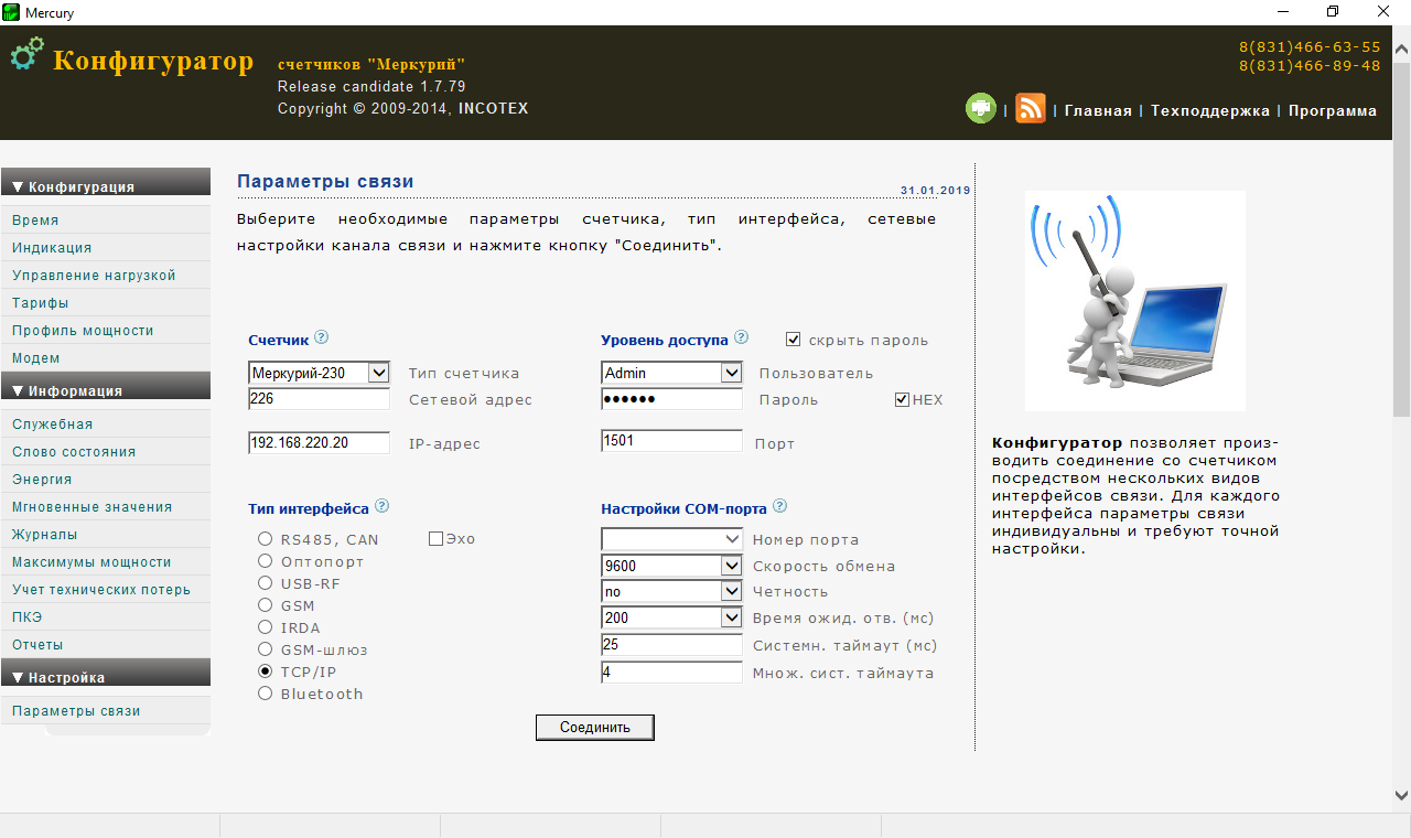

Проверил соединение счетчика через конфигуратор и ser2netпо логу же видно что Вам никто не отвечает.
в настройках указал работу через TCP/IP. Вбил параметры ip адрес, порт. Нажимаю прочитать, все читает.
Так что проблема только в самом модуле в строке с указанием hex aдреса.
Видимо неправильно конвертируем.
