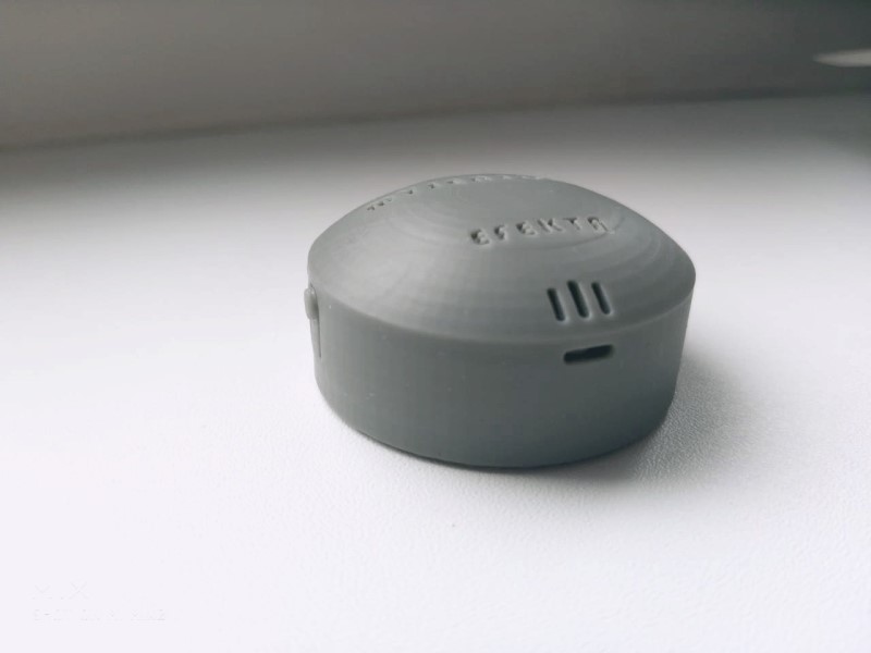

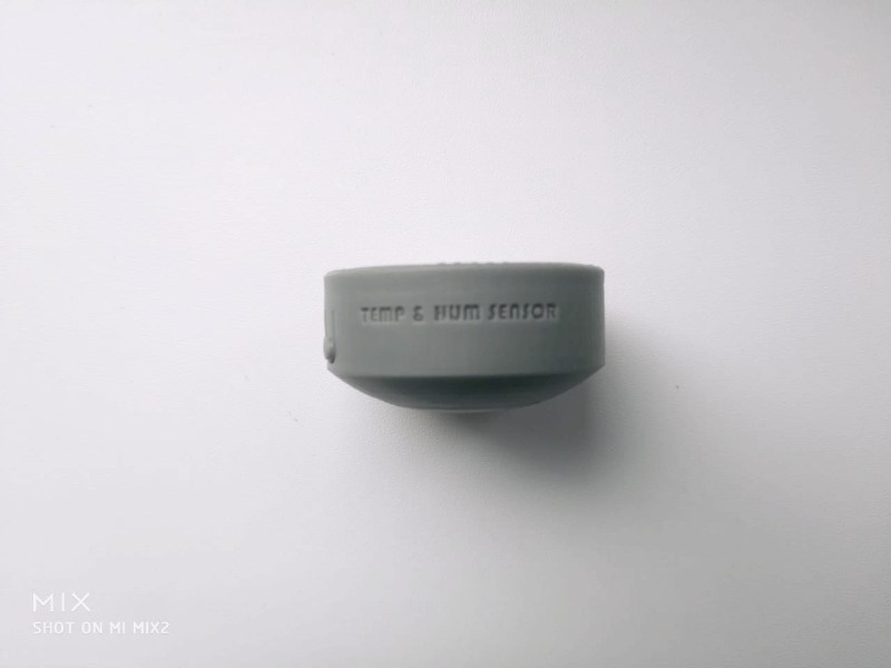

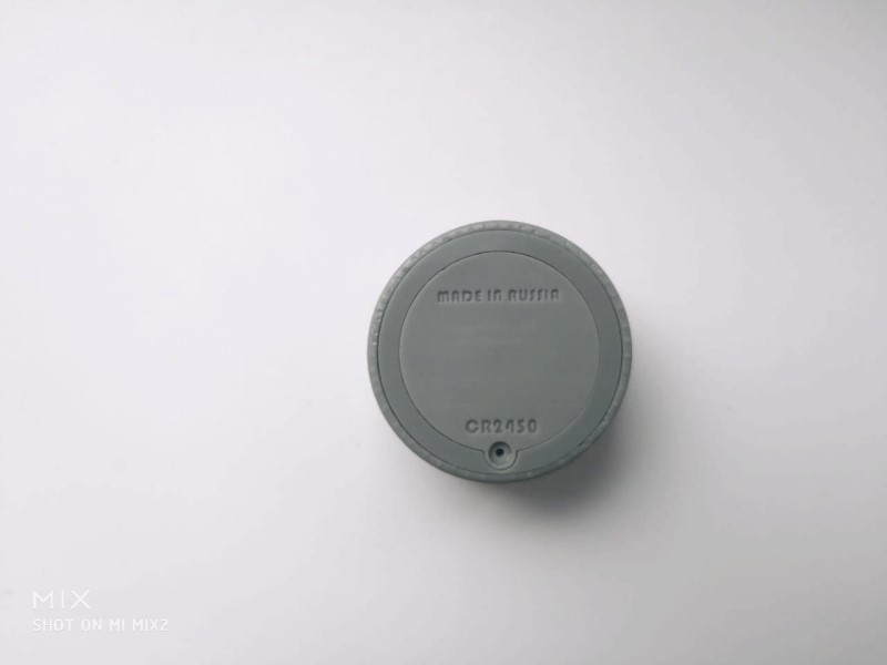

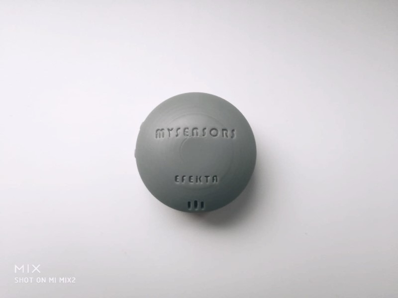

Новые фотки

Какой диапазон измерения температуры?
Чисто гипотетически, как он себя будет чувствовать при +100 градусах. Т.е. сможет работать, например, в бане?
И ещё, как уличный его можно использовать?
Re: Мини датчик температуры и влажности (цифровой, батарейный) | MySensors
Сам датчик SHT20 меряет температуру от -40 до +120 С . Но зачем в печку то кидать ? Влажность 100 % показывает адекватно.
Для бани надо другие датчики использовать , хотя бы герметичные DS18B20 на проводе. И сам контроллер в другое помещение. И сильное ограничение вносит сама батарейка ( это если для улицы ).
