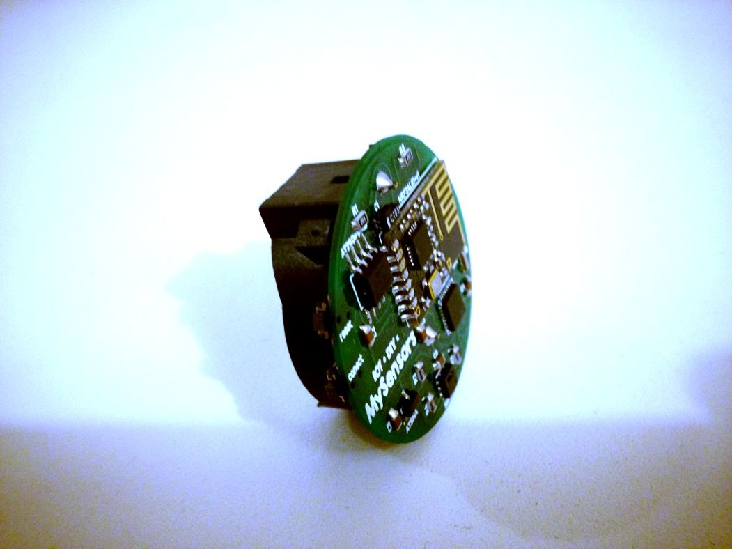

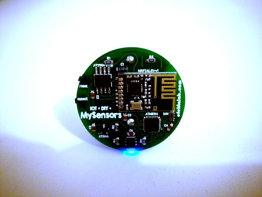

Вновь приветствую всех адептов секты Майсенсорс :) на форуме Мажордомо. Решил поделится очередным своим проектиком это Датчик температуры и влажности для сети Майсенсорс, работает от батареек типа cr2430-50-77. Девайс обещает работать на одной батарейки более 2 лет.
Что может этот датчик температуры и влажности:
Прошивка по воздуху.
Работа на всех бутлоадерах.
Настраиваемая отправка показаний датчика на контролер
Лед индикация подключения к сети майсенсорс, отправки показаний

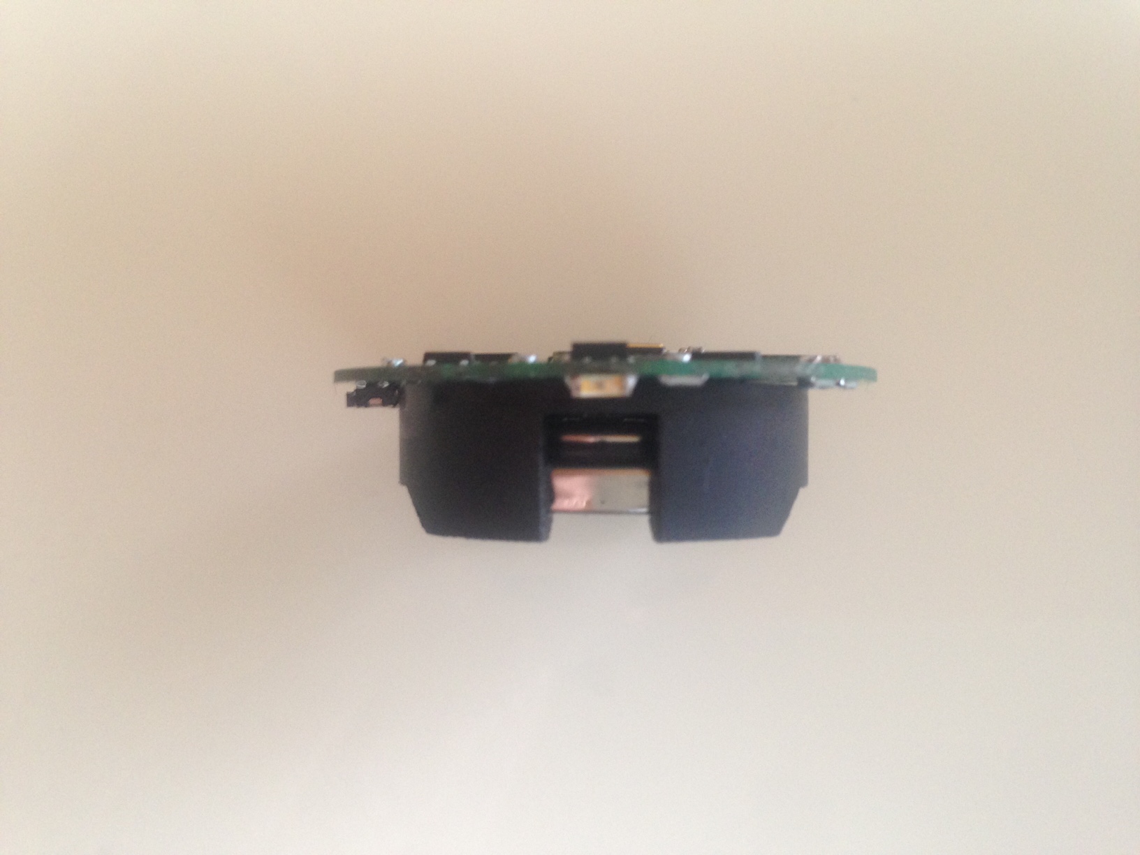

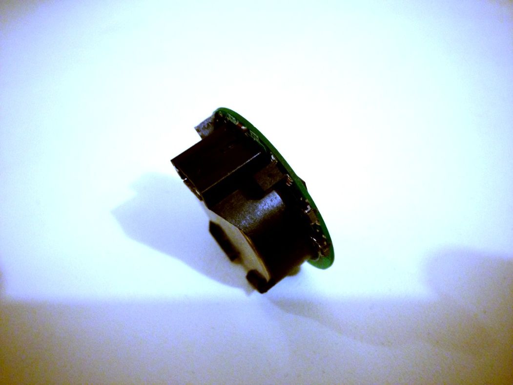

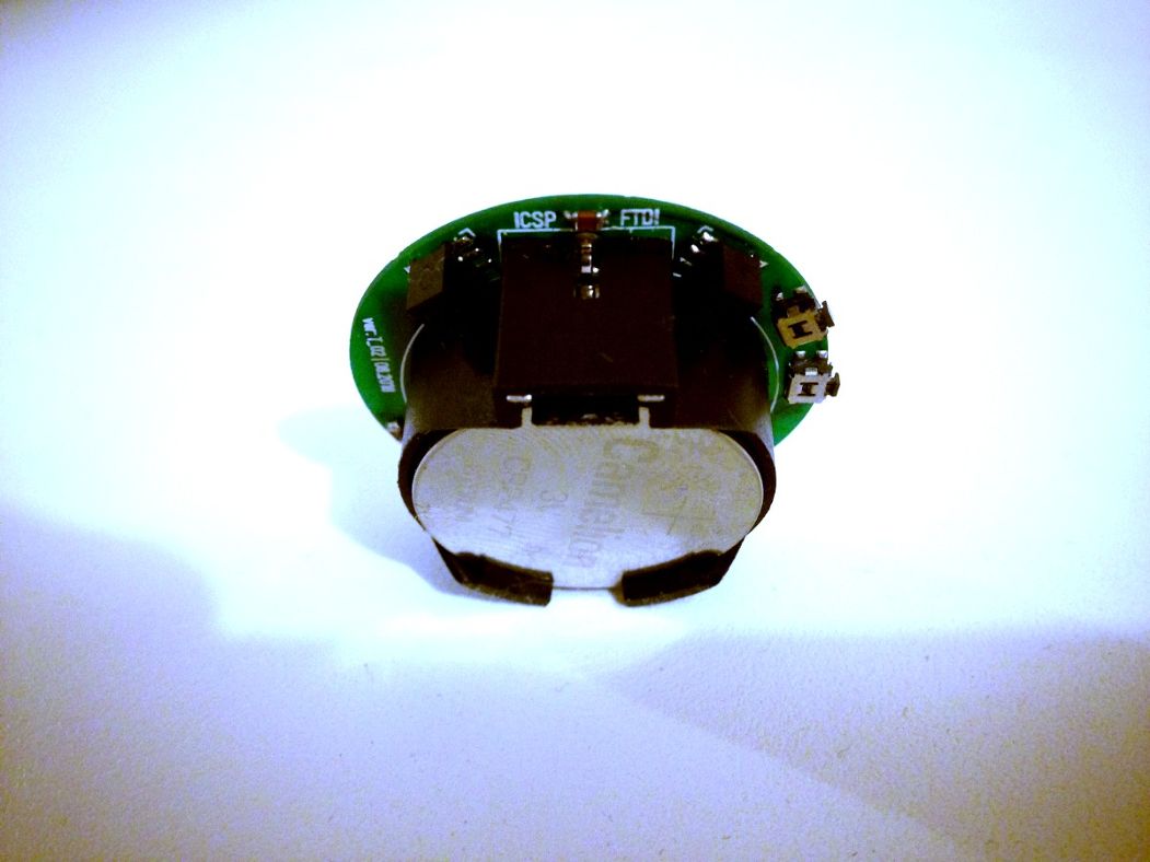

Три варианта держателя батарейки, 2430, 2450, 2477, соответственно разная толщина датчика.

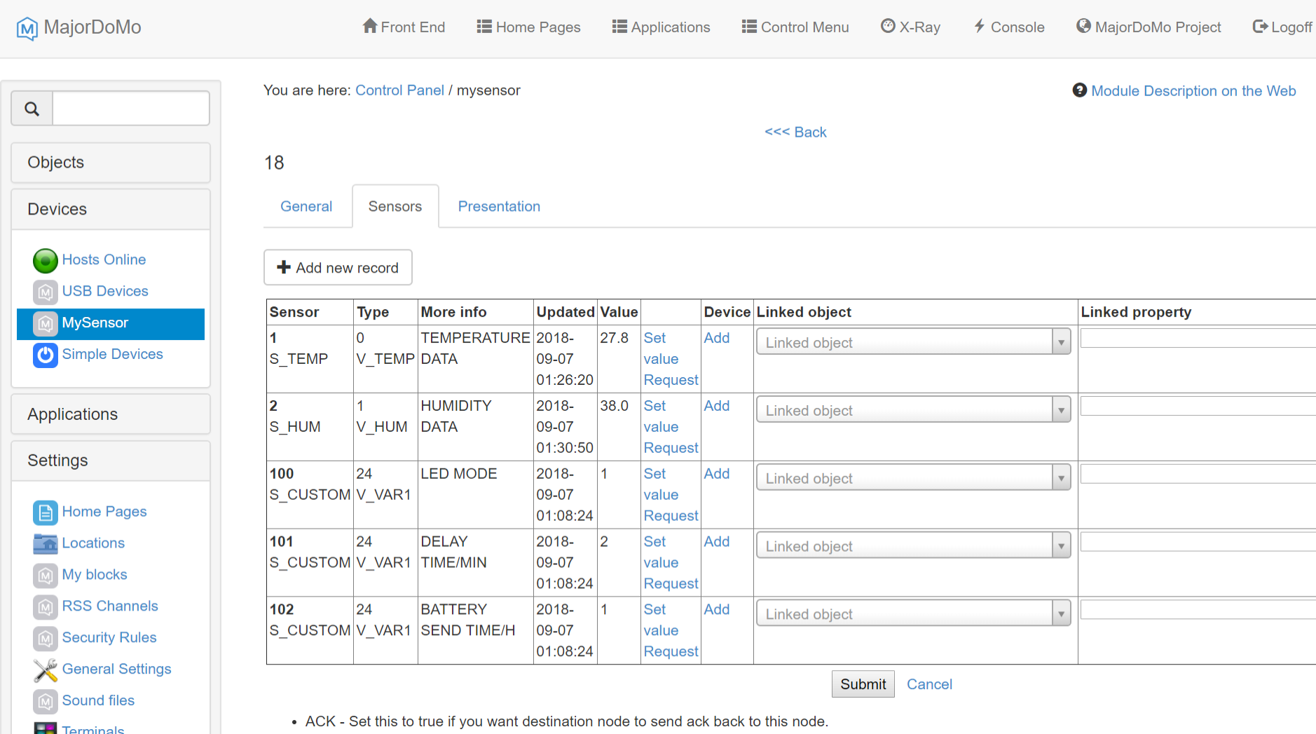

Настройка параметров через контроллер:
-светодиод включен / выключен,
-интервал отправки показаний температуры и влажности 1мин-4 часа,
-интервал отправки заряда аккумулятора 1 час-7 дней.
Отправка остатка заряда батарейки в процентах
Настройка через модуль Майсенсорс в Мажордомо(да впринципе и через любой другой контролер):

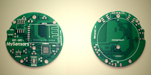

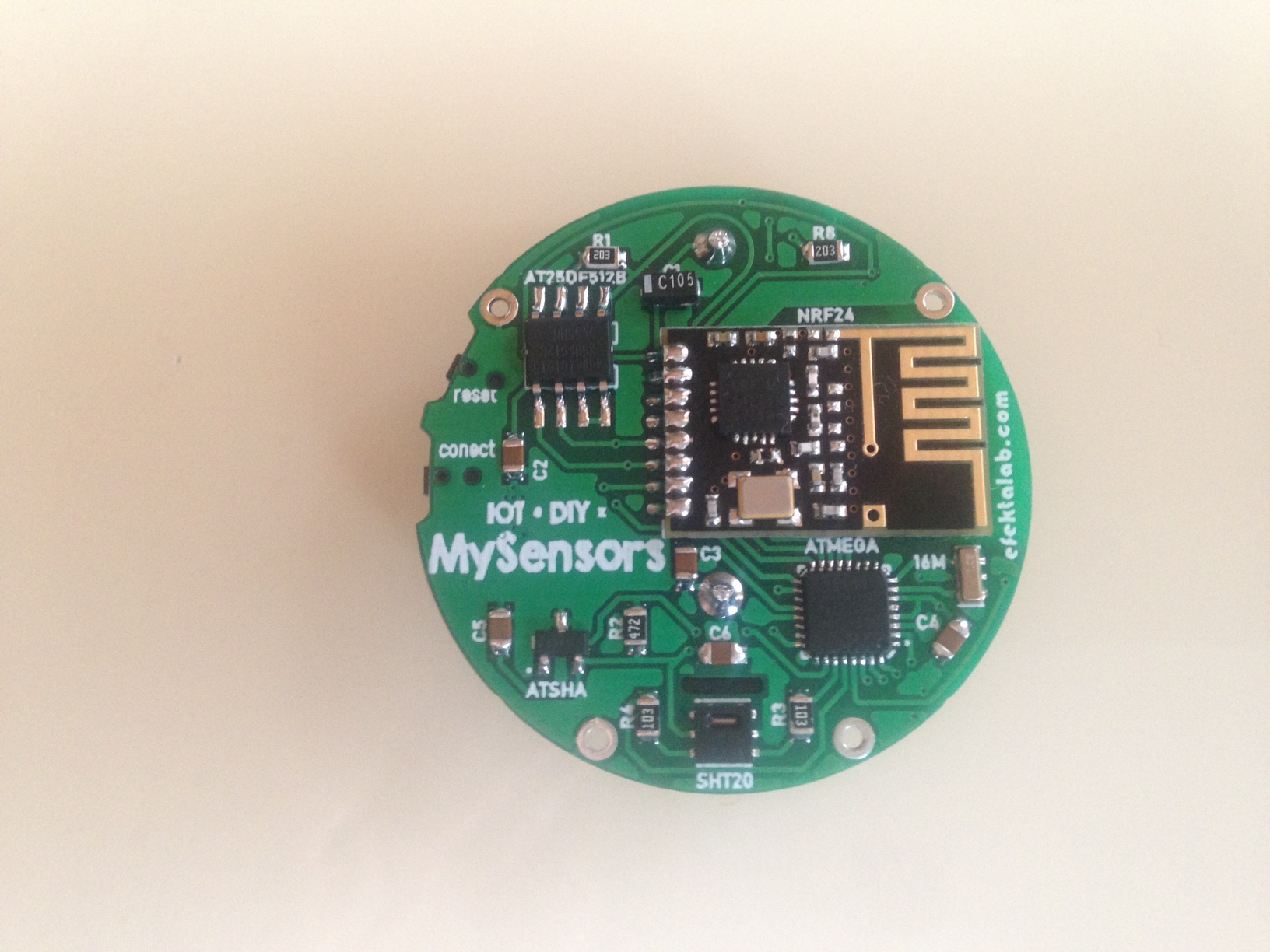

Диаметр 35mm.
ATMEGA328_QFN32
SHT20
AT25DF512B(1.7v)
ATSHA204A
NRF24L01
Сrystal oscillator
LED SIDE 1206
ICSP interface (micro, 3х2/1,27)
FTDI interface (micro, 3х2/1,27)
Two side buttons (ресет, юзерская кнопка)
выведены как FTDI так и ICSP, так что полная свобода в манипуляциях над девайсом. Можете использовать мое ПО, можете написать крутое свое. Я как обычно только ЗА!!! Главное выкладывайте.
Приобрести готовый датчик можно тут - https://majordomo.smartliving.ru/forum/ ... =15&t=5726
Скрин страницы датчика движения в модуле Майсенсорс в Мажордомо
Разводка платы под ЛУТ -
temp_bat01_lut.rar
(17.18 КБ) 725 скачиваний

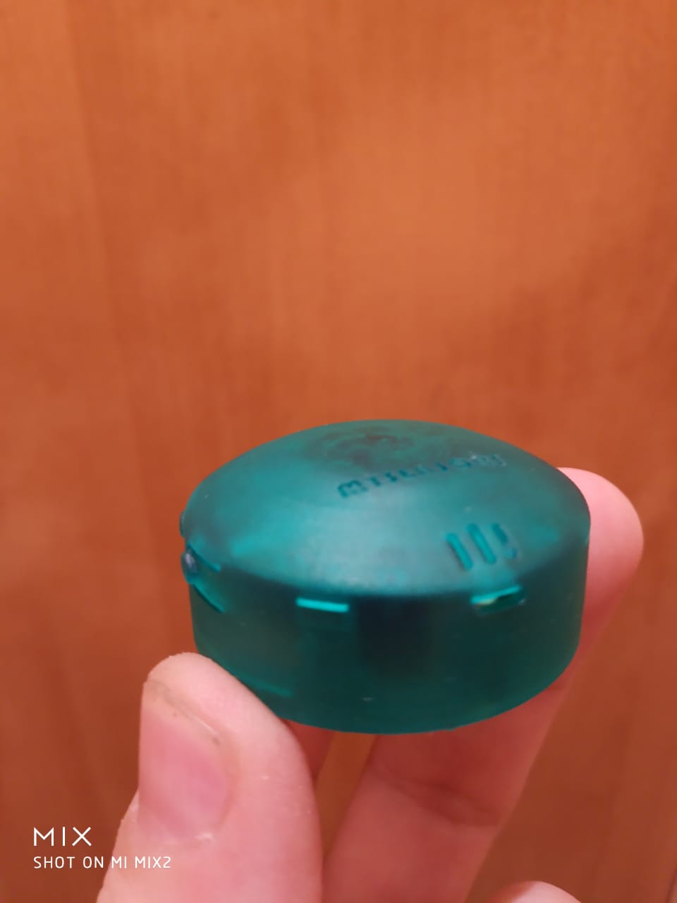

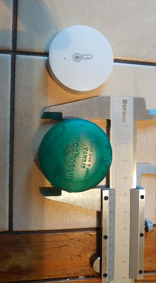

Апдейт темы, ..приступил к разработке корпуса для данного девайса. прототип готов
WhatsApp Image 2019-01-18 at 14.15.40.jpeg (42.92 КБ) 14906 просмотров
WhatsApp Image 2019-01-18 at 14.15.54.jpeg (35.88 КБ) 14906 просмотров
Re: Мини датчик температуры и влажности (цифровой, батарейный) | MySensors
"Задолбали с сяоми сравнивать" сказал автор, и сделал корпус один в один как у сяоми =DD
А вообще хорошая альтернатива сяоми на самом то деле (без стёба, серьезно). Для DIY проектов это редкость.

nick7zmail писал(а): Сб янв 19, 2019 7:43 pm "Задолбали с сяоми сравнивать" сказал автор, и сделал корпус один в один как у сяоми =DD
Ниразу непохож,даже не думал о ксяомях пока воркерил в Солиде :)
Вот даже в чате (скайп) сравнивали
