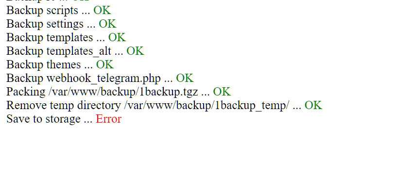

Постоянно выдает ошибку. Только у меня?

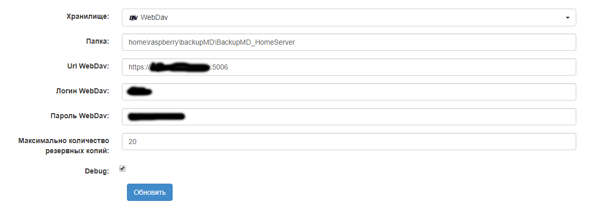

У меня что то ни как не хочет заводится... webDav на домашнем сервере Synology. С компа к нему без проблем соединяется. а вот МD ни в какую не хочет...
newz20
Сообщения: 173
Re: [Модуль] Backup (backup)
Сообщение newz20 »
blackangel писал(а): Ср янв 09, 2019 12:21 pm У меня что то ни как не хочет заводится... webDav на домашнем сервере Synology. С компа к нему без проблем соединяется. а вот МD ни в какую не хочет...
