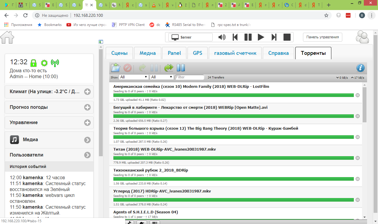

1.Удобно для управления торрентами, не вспоминать постоянно ссылку а добавить страницу в Домашние страницы
Идем в панель управления ->Настройки - Домашние страницы.
+новая страница ->название произвольное , тип URL ->Добавить
После появится поле ссылка куда прописываем свою ссылку на Transmission.(у меня это http://192.168.220.100:9091/)
в итоге имеем
