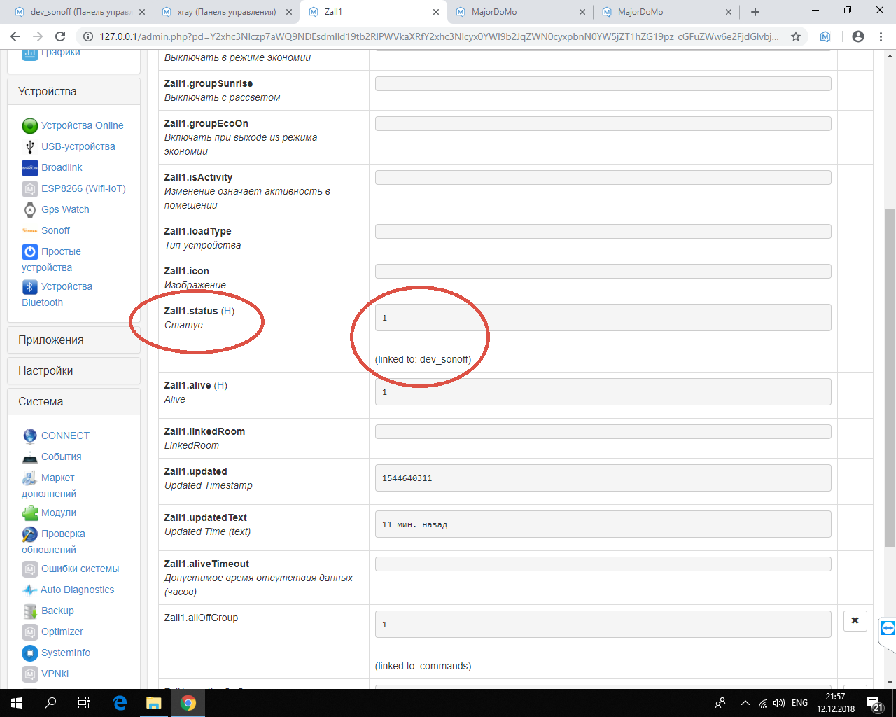

samolet писал(а): Ср дек 12, 2018 4:14 pm Посмотрите где в привязанном обьекте есть изменения, и к чему это изменения привязано, иногда к аливе иногда к статусу, выберите что изменяется статус или аливе, у меня свойство статус и все обновляется но я пока обновление выключил из-за ложных срабатываний.
Я делал по вашей видеоинструкции, привязал обьект и к нему свойство статус, пробовал и алливе вообще тогда ничего не работало. Со статусом работает, но в мд не видно состояние устройства вкл или выкл. Посмотреть где в привязанном обьекте есть изменения-тут не понял, что и где смотреть?
В вашем объекте в свойствах надо посмотреть
у меня вот так

А у меня так. И посмотрел историю изменения статуса, он менялся только когда включал выключал в МД, при включении выключении с Эвелинка он не менялся. В этом то и заключается проблема.
Кстати по истории видно, что когда к примеру включаешь с МД, то Статус меняется на 1 два раза с интервалом в 2 сек. Тоже и при выключении.
