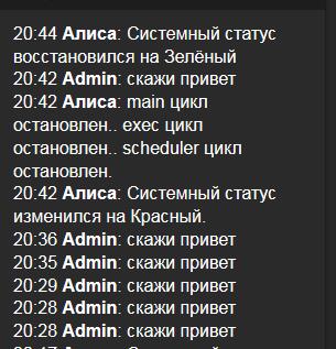

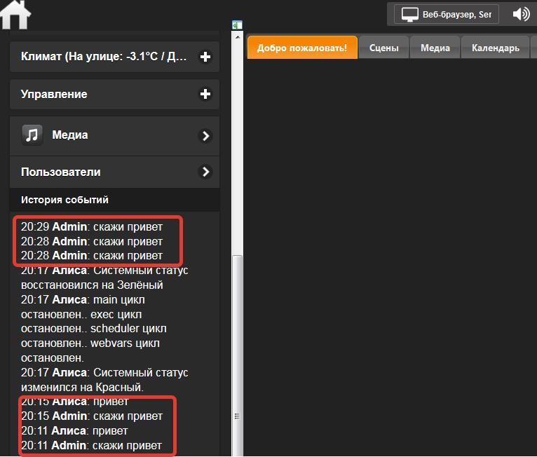

на тестовом сервере обновляю Ubuntu 16, потом перезагрузка - всё работает и Алиса говорит
обновляю MD (+все установленные модули) - Алиса замолкает, даже в окошке истории событий не отзывается:
20:11 и 20:15 - до обновления
20:28 и 20:29 - после обновления
перезагрузка не помогает
попробовал поставить с нуля на чистую Убунту - такая же история, Алиса не отзывается в окне и молчит
при этом всём онлайн-радио работает, звук есть
PS
хотя о состоянии циклов она таки сообщает:
Не только лишь все!
