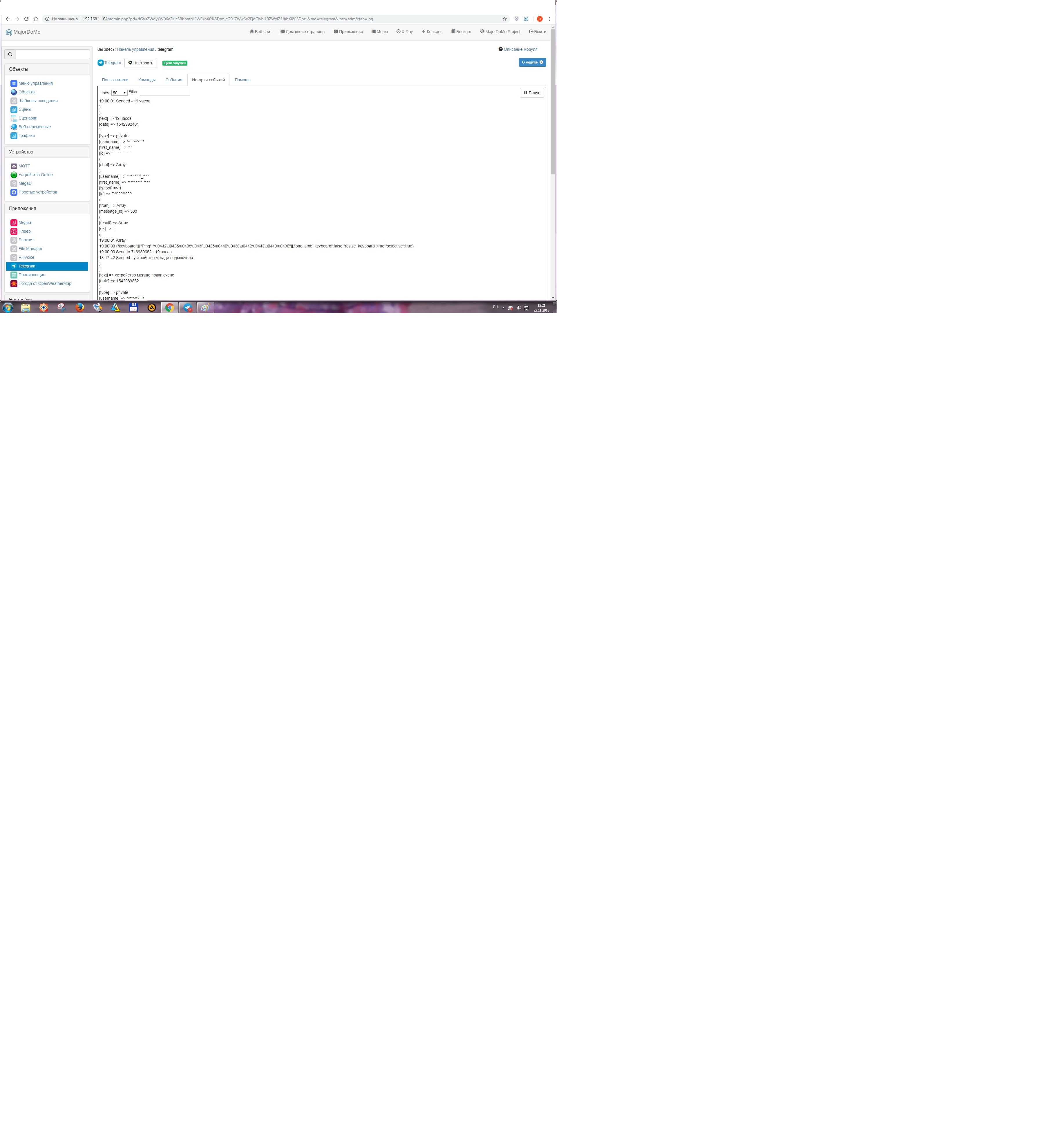

Антон писал(а):
Терпеть не могу логи в скриншотах. Можно же текст по спойлер скопировать

Сообщение Антон »
[text] => 22 часа
[date] => 1543003201
[type] => private
[username] => AntonXT1
[first_name] => XT
[id] => 718989653
[chat] => Array
[username] => mddemi_bot
[first_name] => mddemi_bot
[is_bot] => 1
[id] => 749338882
[from] => Array
[message_id] => 512
[result] => Array
[ok] => 1
22:00:03 Array
22:00:01 Sended - 22 часа
22:00:00 {"keyboard":[["Ping","\u0442\u0435\u043c\u043f\u0435\u0440\u0430\u0442\u0443\u0440\u0430"]],"one_time_keyboard":false,"resize_keyboard":true,"selective":true}
22:00:00 Send to 718989653 - 22 часа
21:00:00 Sended - 21 час
[text] => 21 час
[date] => 1542999600
[type] => private
[first_name] => XT
[id] => 718989653
[chat] => Array
Антон
Сообщения: 9
Зарегистрирован: Чт ноя 15, 2018 9:09 pm
Сообщение Антон »
В телефон чат алисы отправляется. Но с телефона нечего не доходит. Модуль телеграм не принимает сообщения с телефона, работает в одном направлении. На старт чата и кнопки пинг не какой реакции.
