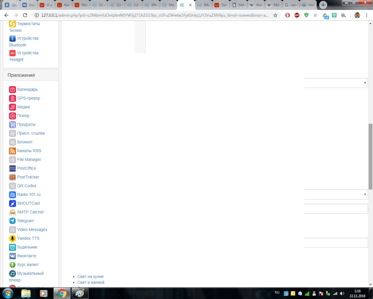

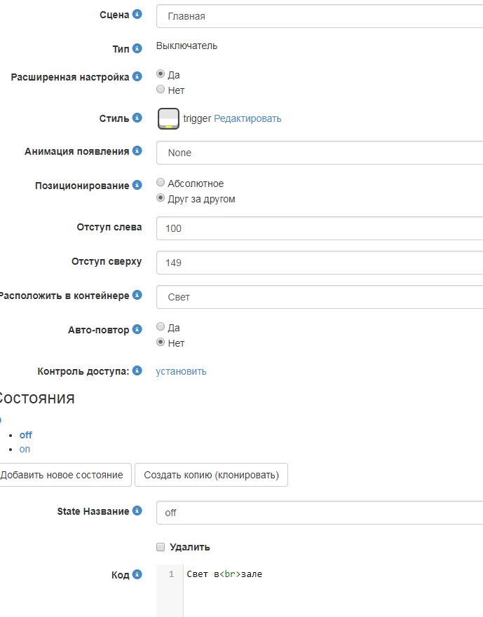

Приляпал на сцену. Ситуевина следующая: При нажатии включить метод switch отрабатывает и подставляет в свойства объекта значение 1, на сцене все отображается, подсвечивается.
При нажатии же выключить - ничего не происходит. Только руками лезть в объект и принудительно запускать, чтобы значение поменялось на 0.
У меня криво прописано или есть такой затык? Свойство вместо = 0 пробовал менять на <>1 - такой же результат

я сделал так, в объектах скопировал switch1, переименовал на комната свитч, в выключателе выбрал запускать при клике созданный ранее объект, выбрал (делать при клике) в свойствах turOn когда состояние off а в состоянии on выбрал turnOff, связанный объект он же с состоянием статус.

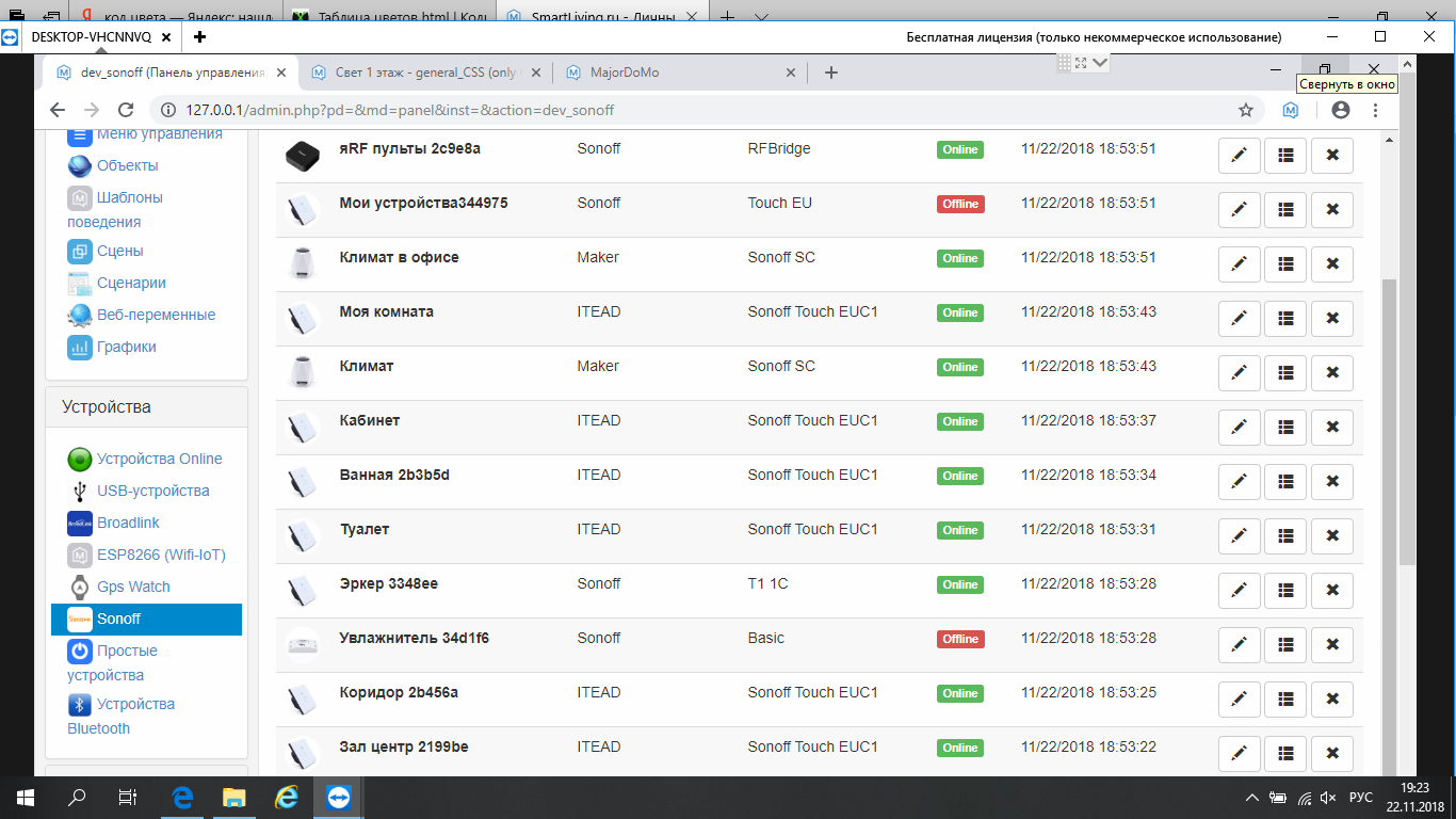

1.Названия устройств через модуль изменить нельзя. После первого же обновления они восстанавливаются.
2. Если зайти в родную прогу и изменить там (я изменил названия и первого, и второго устройства), то опять находится только первое (но уже с новым названием). Второе после обновления просто не видно. А если вручную обновить, то получаем то, что на скрине:
UPD: Видимо, был какой-то глюк, второе устройство добавилось после очередного автоматического обновления (и с новым названием, которое я присвоил через родную прогу).

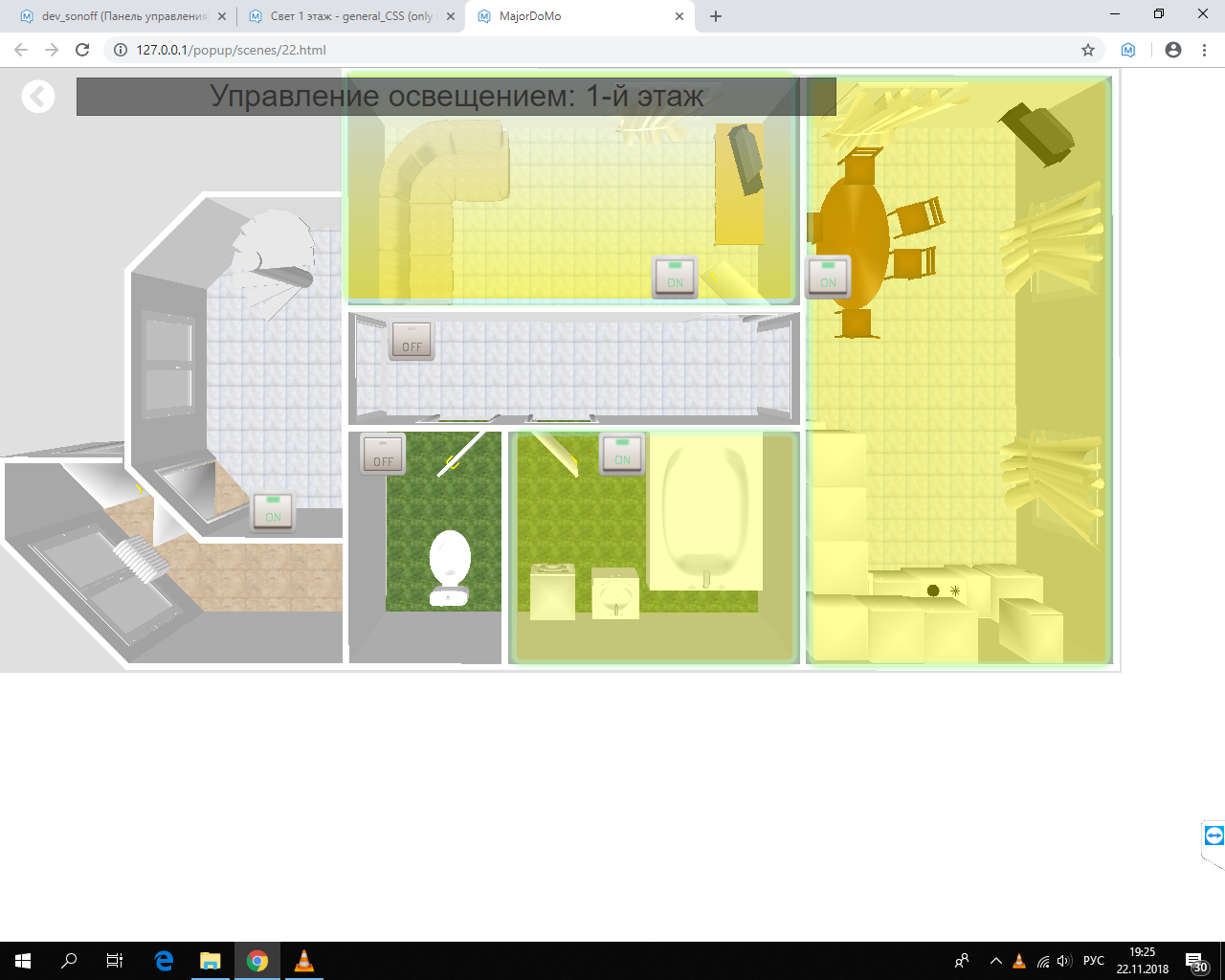

Вот так это сейчас выглядит, на мой взгляд оч. круто, добавил немного устройств в сцену первого этажа
