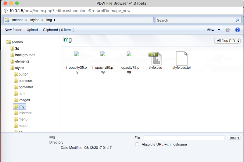

Нашел еще один косяк, и вроде это связано с обновлением PHP. На сцене создал новый элемент, и пытаюсь добавить изображение, открывается PDW File Browser и в нем не отображаются картинки.
Снимок экрана 2018-04-16 в 10.46.55.png (164.43 КБ) 7060 просмотров

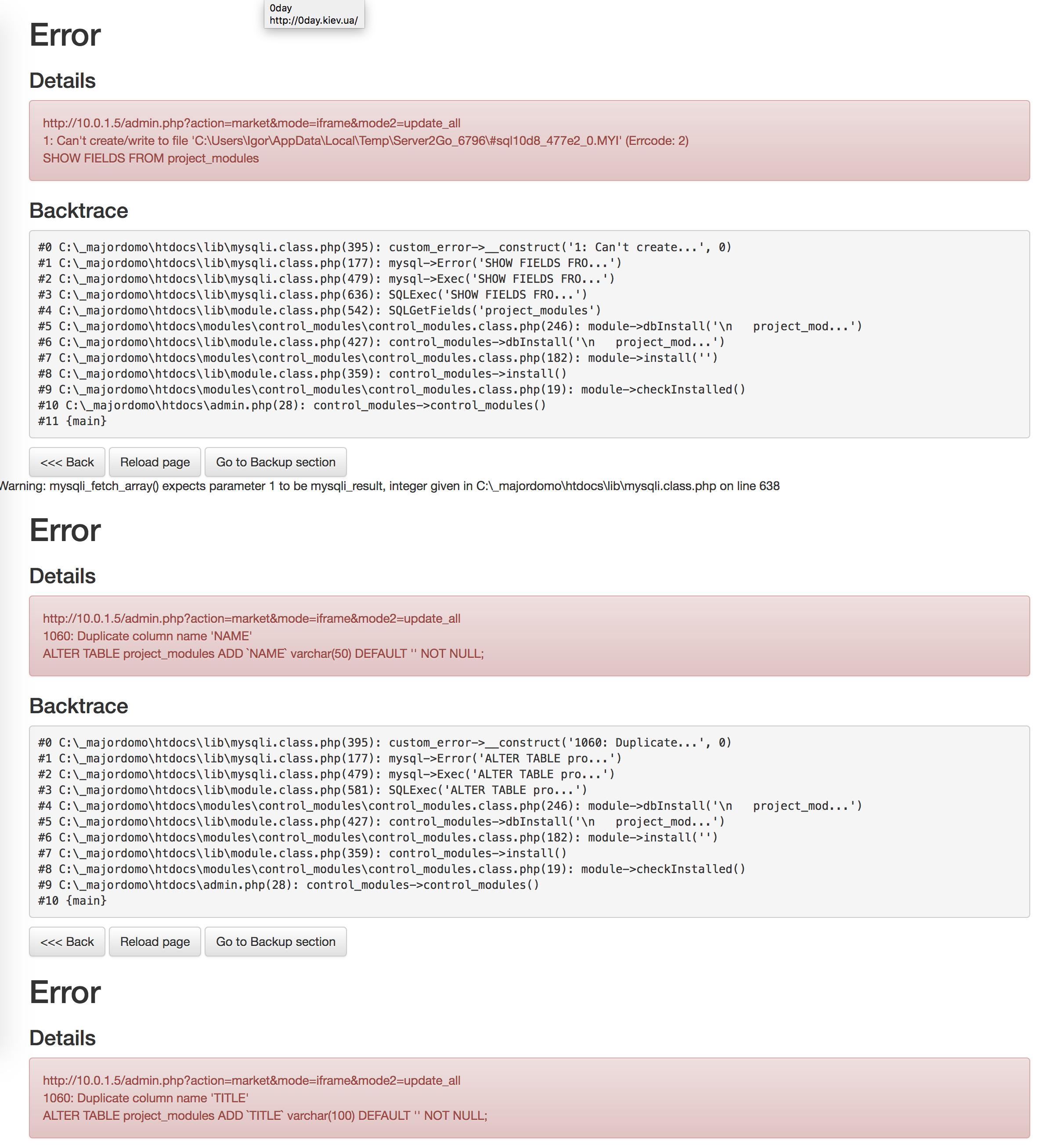

при попытке обновить любой модуль или саму систему вываливается вот это
Снимок экрана 2018-04-20 в 15.12.33.png (866.19 КБ) 7007 просмотров
