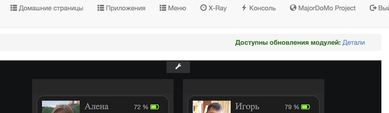

Не отображаются предыдущие обновления и нет зеленой надписи что я использую новейшую версию.

вот оно чё!!!igorewa писал(а):При каждом открытии панели управления , в верхнем правом углу всегда отображается что есть обновления, но по факту их нет. Как это исправить? И еще одна свежая проблема которая появилась после недавнего падения smartliving.ru , это раздел проверка обновлений. Не отображаются предыдущие обновления и нет зеленой надписи что я использую новейшую версию.

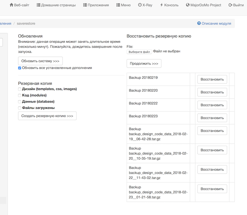

Сегодня обратил внимание что после нажатия обновить систему Master скачивается размером 0 Мб

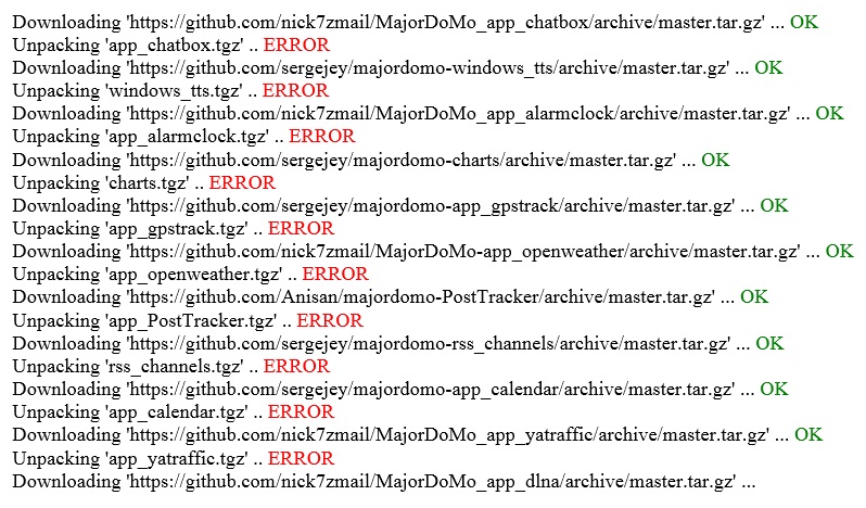

Дополнения также выдают ошибку в момент распаковки.
