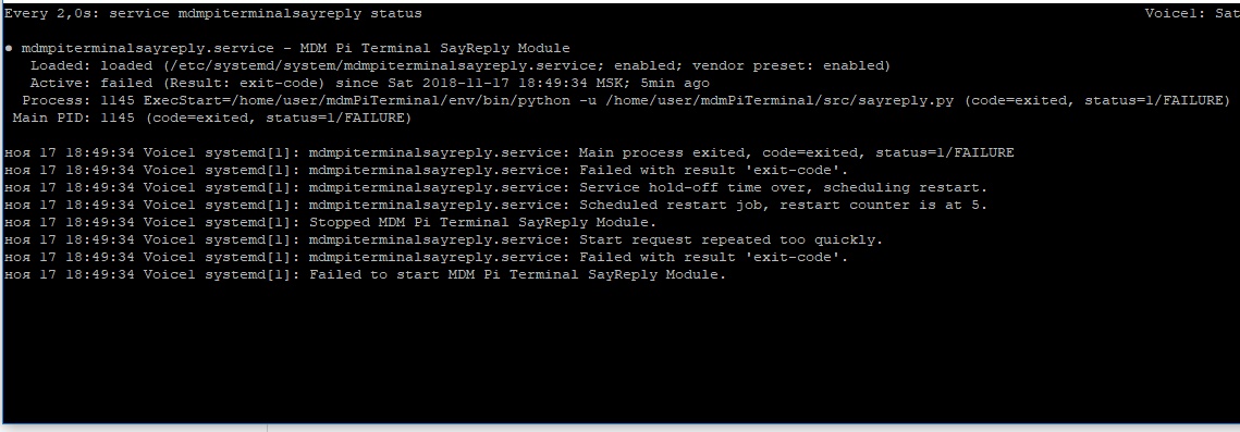

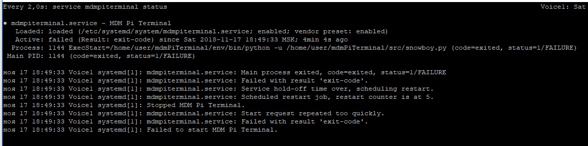

Может кто-нибудь поделиться рабочим образом терминала для orange pi pc+ ?
Весь день потратил на установку с нуля. Не взлетает.
Статус прикреплён в картинках. Что он от меня хочет?!

Вобщем заработало всё по инструкции из это ссылки: https://github.com/Aculeasis/mdmTerminal2

Anaki
Сообщения: 35
Зарегистрирован: Пн авг 06, 2018 12:32 am
Re: Голосовое управление по ключевому слову на базе Апельсинки Зеро
Сообщение Anaki »
[/quote]
workpage писал(а): Вс ноя 18, 2018 4:27 pm После перезагрузки говорит: "Ошибка подключения к эмт(?) серверу". Что это значит?
Не может к mpd подключиться. mpd установлен?
Но вообще это не проблема.
workpage писал(а): Сб ноя 17, 2018 10:22 pm И вот ещё какой момент. Когда распознавание работало, голос алисы был другой. Когда распознавание отвалилось, голос стал плавным, естественным.
Если это mdmTerminal2:
Попробуй закинуть asound_h3.conf в /etc/asound.conf
Ты ведь пересобрал либу snowboy'я? Покажи логи и вывод
ldd mdmTerminal2/src/lib/_snowboydetect.so
