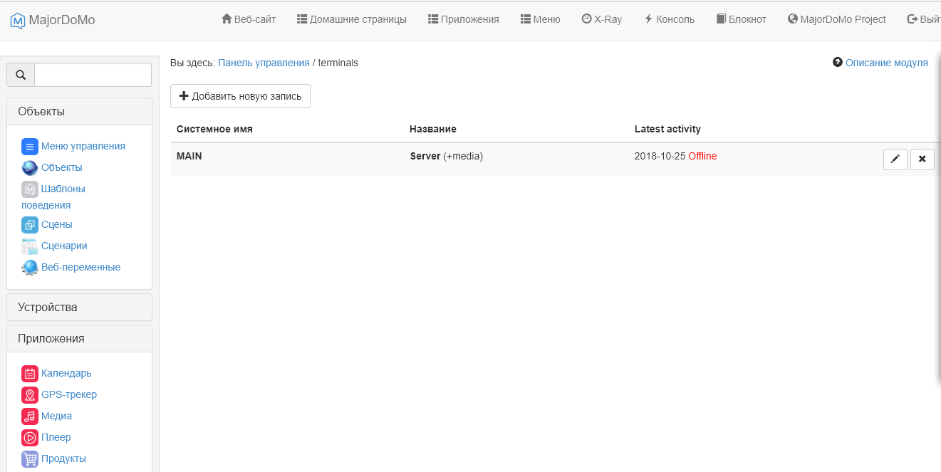

увавыав
Вот скрин
- 2018-10-25_135507.png (32.04 КБ) 7491 просмотр

А вы попробуйте поставить все это без скрипта. И сразу станет понятно сколько времени и нервов этот самый скрипт сохраният. Я пробовал.tuz-vetal писал(а): Чт окт 25, 2018 7:59 pm может как то по другому можно поставить,без скрипта ?
так вроде все работает а терминал пишет Offline
По поводу Оффлайн, надо проверить что вы пингуете.
Идем:
Панель управления > Устройства Онлайн > Internet
Смотрим хост. То что по умолчанию может быть не доступно в вашем регионе. Ставим то что доступно наверняка. У меня стоит google.com
- Сообщения: 3006
- Откуда: Киров, Россия
Почему решил, что твоя проблема терминалов связана с установкой скриптом? Более вероятно, что это вовсе не связанные явления. М.б. в админке терминалов баг какой-то есть, или ты неверно их настроил.

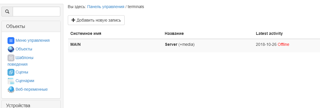

Сделал,но не чего не поменялосьimmortal писал(а): Пт окт 26, 2018 4:24 pm по поводу терминала.
не разбирался с базовой конфигурацией ибо я её не использую, в моей конфигурации терминал online, при чем в базовой был offline, свою конфигурацию накатил из консоли вот так:
где ПАРОЛЬ - меняем на пароль рута.Код: Выделить всё
wget -q http://kusheev.com/wp-content/uploads/mdbackup.tar.gz tar -xf mdbackup.tar.gz sudo cp -rp ~/mdbackup/* /var/www find /var/www/ -type f -exec sudo chmod 0666 {} \; find /var/www/ -type d -exec sudo chmod 0777 {} \; mysql -u root -pПАРОЛЬ db_terminal < /var/www/dump.sql
с моей конфигурацией можно смело отключать InnoDB как описано выше без выполнения 1-го пункта.
- 2018-10-26_174312.png (17.31 КБ) 7401 просмотр

кроме как написано offline что не работает?tuz-vetal писал(а): Пт окт 26, 2018 6:36 pmСделал,но не чего не поменялосьimmortal писал(а): Пт окт 26, 2018 4:24 pm по поводу терминала.
