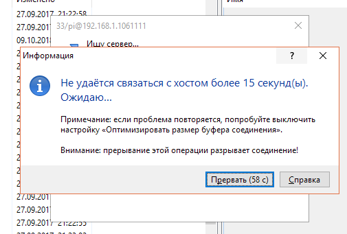

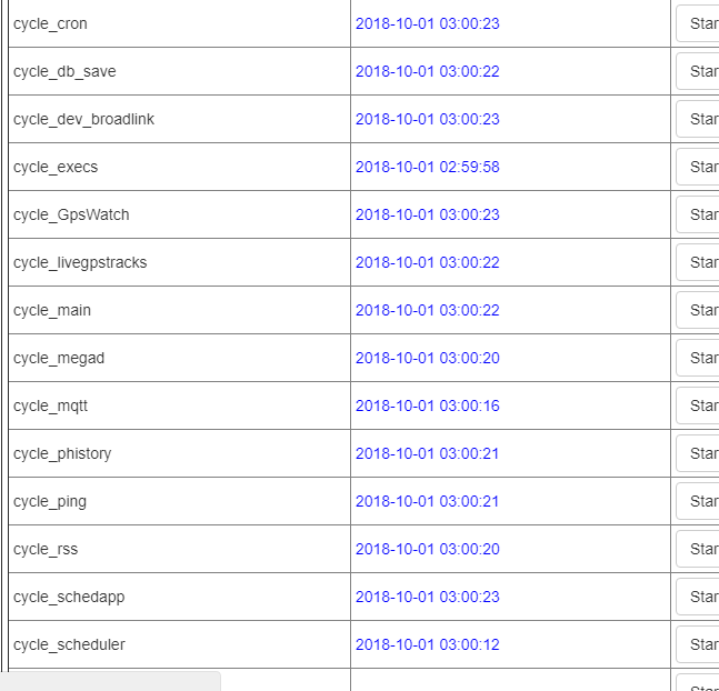

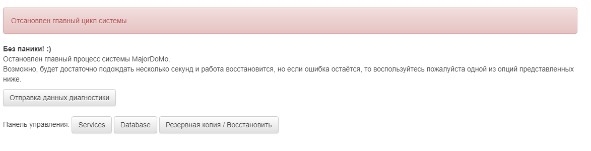

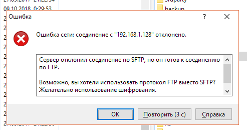

Я за целый день раз 40 перезаписывал образ системы Сергея (Raspberry P3) восстанавливал бэкап и после обновления системы и модулей система падала, начиналось все с падения главного цикла (main), запускал вручную, падал через несколько мину и падали остальные цыклы, потом доступ к хосту по ssh пропадал напрочь.

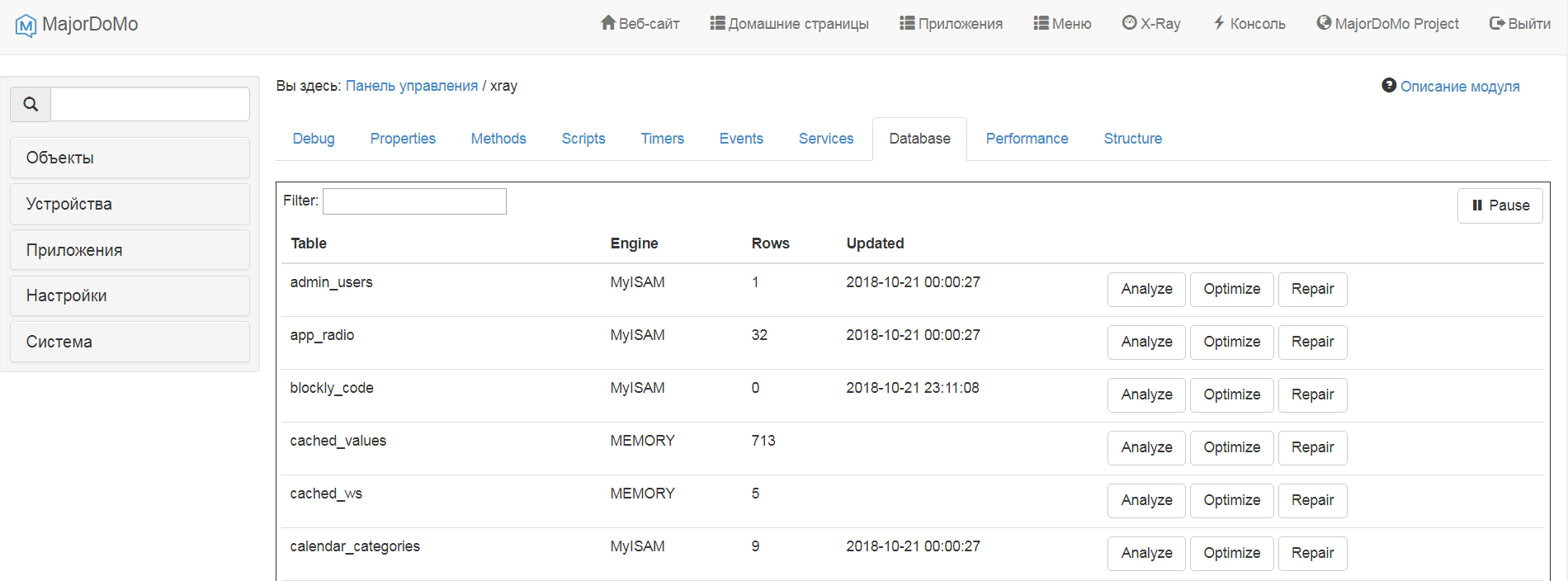

попробуй вот это http://blog.gelezako.com/?p=87samolet писал(а): Вс окт 21, 2018 8:20 pm Подскажите где что подправить, вот такая ошибка
http://192.168.1.56/admin.php?pd=b3B0aW ... &analyze=1 144: Table '.\db_terminal\phistory' is marked as crashed and last (automatic?) repair failed SELECT COUNT(*) as TOTAL FROM phistory WHERE VALUE_ID = '59'

найти нужную таблицу и нажать последнюю кнопкуsamolet писал(а): Вс окт 21, 2018 8:20 pm Подскажите где что подправить, вот такая ошибка
Re: ошибка при обновлении системы, бэкапировании, и обновлении любого модуля
Спасибо, помогло урааа.
