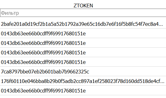

Удалось вытащить token устройств на ios.

skysilver писал(а):Важная инфа для юзеров девайсов xiaomi!
Начиная с версии 5.0.30 Mihome в его базе (miio2.db) больше не хранятся токены девайсов! Теперь он их каждый раз подтягивает из облака.
Чтобы узнать токены из базы приложения miio2.db, нужно ставить версию 5.0.29 и старее.

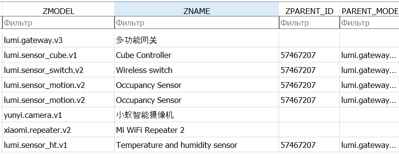

绿米网关
version code:169
网关ID72556483
Zigbee通道:11
网关信息:
{"ap":{"bssid":"30:5A:3A:62:B3:CC","rssi":-28,"ssid":"HME"},"cfg_time":0,"fw_ver":"1.4.1_151","hw_ver":"MW300","life":388997,"mac":"78:11:DC:64:E1:F6","mcu_fw_ver":"0143","mmfree":182064,"model":"lumi.gateway.v3","netif":{"gw":"192.168.1.1","gw_mac":"30:5A:3A:62:B3:CC","localIp":"192.168.1.40","mask":"255.255.255.0"},"ot":"otu","ott_stat":[29,15,552,322],"otu_stat":[363,315,10495,60,10424,361],"token":"894fcbc5c0b4e264b0be6f8a3faf65ad","wifi_fw_ver":"SD878x-14.76.36.p84-702.1.0-WM"}
子设备信息:
[{"model":"lumi.ctrl_86plug.aq1","did":"lumi.158d0001f51a4d","name":"Termo"},{"model":"lumi.sensor_magnet.aq2","did":"lumi.158d0001dad197","name":"Door"},{"model":"lumi.sensor_motion.v2","did":"lumi.158d0001d541b5","name":"Occupancy Sensor"},{"model":"lumi.ctrl_neutral2.v1","did":"lumi.158d00016da5d8","name":"Левая \/ Правая"}]
Цветом выделил розетку
