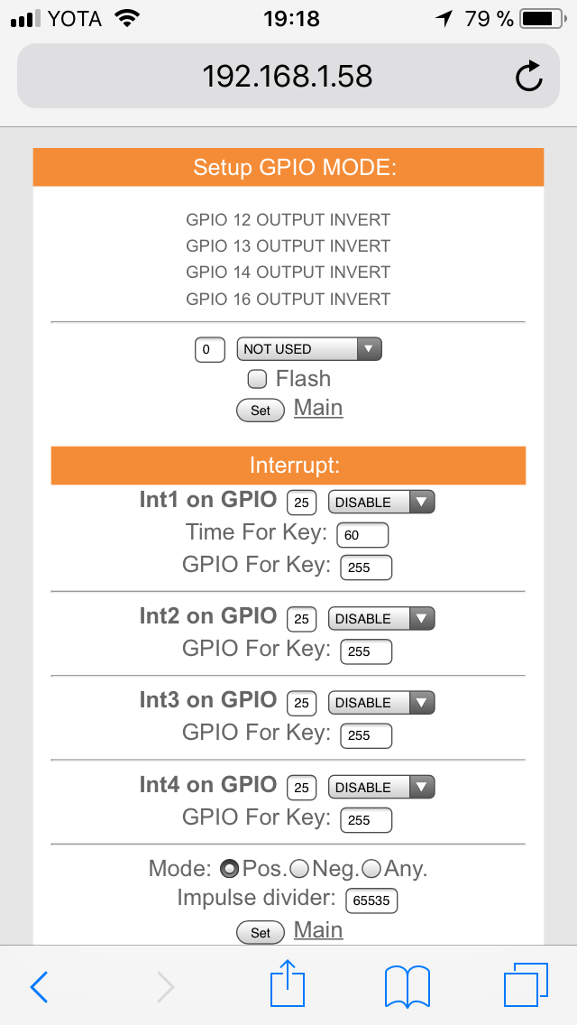

Ну тогда по порядку поехали - WiFi-IoT - настройка GPIO на вкладке - настроен на выход верно? И больше ничего?
Время отправки состояния в МДМ рояли не играет (в смысле при изменении состояния - отправит сразу) а вот по времени это так сказать в процессе бездействия...
Скрин настройки GPIO приаттачте. Так будет понятнее.. Сам МДМ я подозреваю не виноват. Скрипт указанный мной работает на штуках 50 есп...

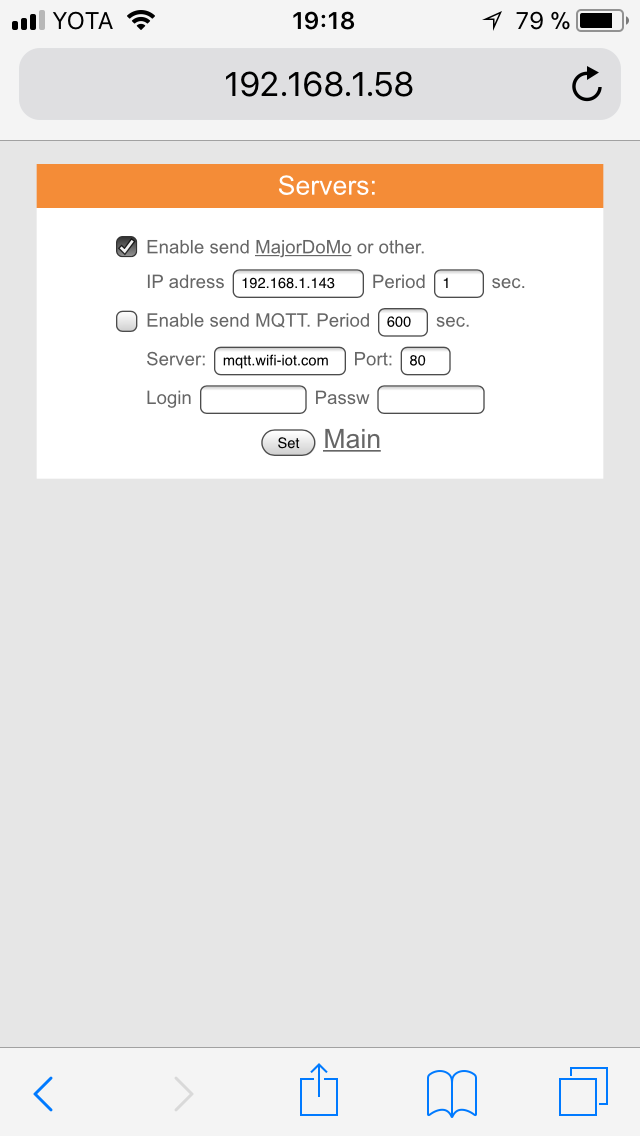

Время настроеное на этой вкладке, влияет на свойство в мжд. Если включить gpio, с есп, в мжд она обнавится спустя это время.

1 секунда - мало. Поставьте пару. И второе - когда меняется статус в МДМ - пин на самом деле переключается? Или остается в одном состоянии? И как Вы из МДМ управляете пином? http://IP_ADRES/gpio?st=1&pin=12?

Статус из мжд не меняется, выполняется только метод: http://IP_ADRES/gpio?st=1&pin=12. Он отрабатывает на отлично. Пробовал и две секунды, и всяко разно. Чем больше время тем реже глючит статус.

В настройках GPIO установи галочку на GPIO FLASH.

simprint писал(а): Пн сен 24, 2018 7:21 am В настройках GPIO установи галочку на GPIO FLASH.
Домой вернусь, попробую. А это разве не для того, чтобы после перезагрузки контролера, gpio включались в последнее состояние?
