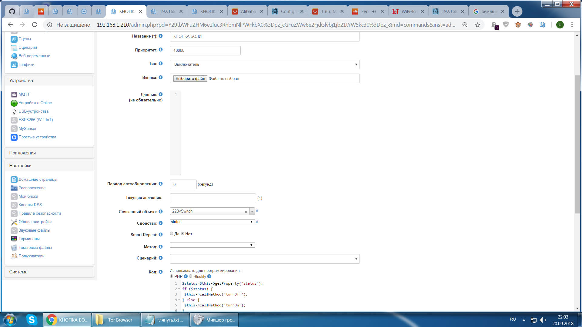

Нашел решение. При создании выключателя, указываем свойство status, метод оставляем пустым и добавляем код
$status=$this->getProperty("status");
if ($status) {
$this->callMethod('turnOff');
} else {
$this->callMethod('turnOn');
Я так понял - это глюк с анимацией самой кнопки, потому что если добавлять этот же объект на сцену и давать ему метод switch, то все отрабатывает нормально.
Топикстартер отпишись - заработало или нет?
Без имени-1.jpg (199.81 КБ) 7025 просмотров

simprint писал(а): Чт сен 20, 2018 9:05 pm Нашел решение. При создании выключателя, указываем свойство status, метод оставляем пустым и добавляем код
if ($status) {
} else {
Нет, в меню не заработало. Методы не выполняются. Или я что-то не понял
