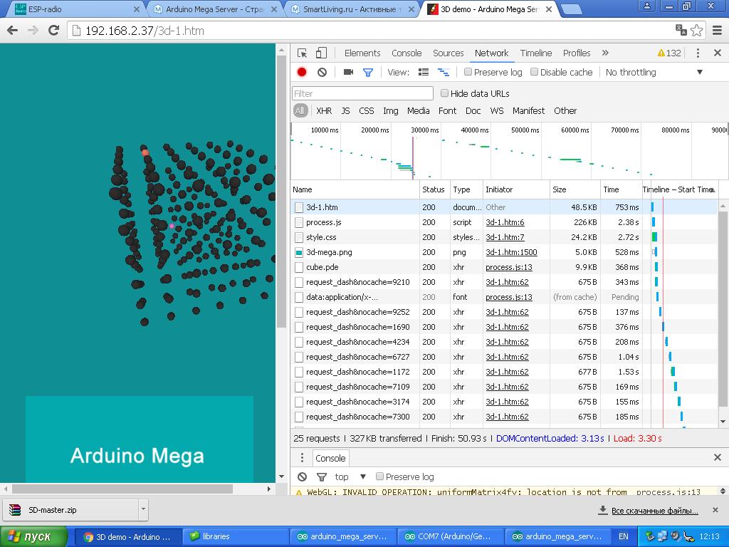

В дистрибутиве Меги_017 на главной странице картинок мало , может по этому проглатывания не вижу. Субъективно скорость сопоставима с DUE . Обратно точно не вернусь. Переключение библиотек происходит корректно.
Картинка сделана на Очень медленном компе ( 512 метров ОЗУ ), поэтому наверное не объективна.
На DUE запилил кеширование всех типов файлов в браузере. Это вообще термоядерная скорость. Но есть "обратная сторона Луны" )) - Переключение тем работает не правильно ( кэш , блин )). Так что темная тема по дефолту имеет право на жизнь.
Спокойно позволяет открывать 15 страниц. ( дальше память в компе закончилась ))).

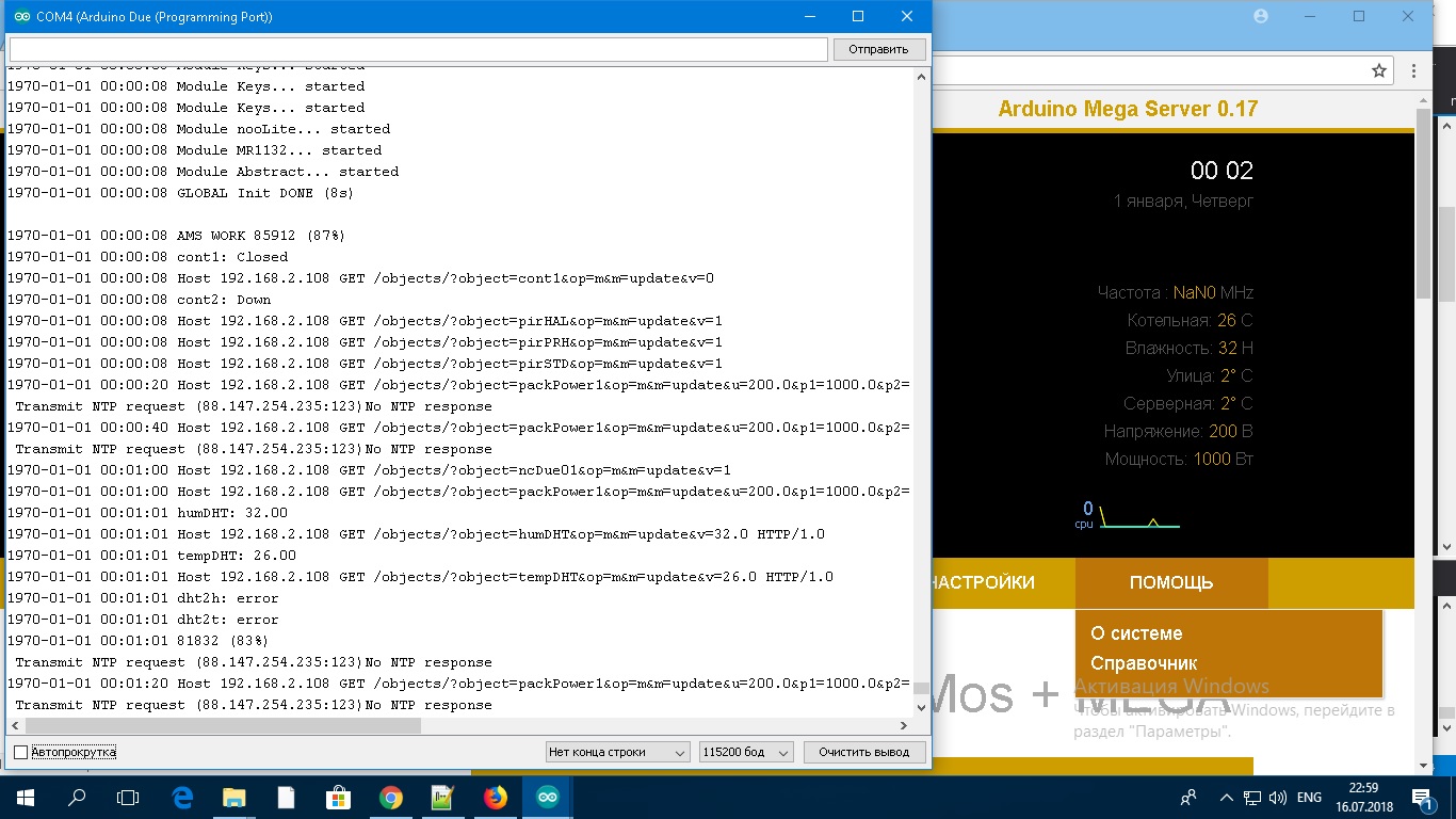

Sps писал(а): Пн июл 16, 2018 9:47 pm тогда как объяснить, что по отдельности все работает?
Закинул скетч на Дую. Чтобы сильно не ломать своё переименовал только имена и у меня 1 DHT_11 датчик. Все прекрасно работает. НО !!
1 Опрос датчиков надо вести хотя бы раз в минуту. Лучше в 10 - 15. Только надо таймеры дописать.
2 Добавь в лупе
   #ifdef TEMPVL_FEATURE
    if (cycle5m) {
     tempvlWorks();
3 Если сервер грузится на 100 % - обычно страницы не открываются , хотя в сериале все в порядке.
Второго датчика нет , поэтому еррор. В скрипте
		  		//Hum
	         try {
            var DHThum = this.responseXML.getElementsByTagName("dht1h'')[0].childNodes[0].nodeValue;
          } catch (err) {
               DHThum = "-1";
			 try {
            var DHThum_= Math.round(dht1h, 1);
            document.getElementById("dash-DHThum").innerHTML = DHThum_;
            document.getElementById("dash-DHThum-hide").innerHTML = DHThum_;
			  } catch (err) { }
			  		  		//Temp
	         try {
            var DHTtemp = this.responseXML.getElementsByTagName('dht1t')[0].childNodes[0].nodeValue;
          } catch (err) {
               DHTtemp = "-99";
			 try {
            var DHTtemp_= Math.round(DHTtemp, 1);
            document.getElementById("dash-DHTtemp").innerHTML = DHTtemp_;
            document.getElementById("dash-DHTtemp-hide").innerHTML = DHTtemp_;
			  } catch (err) { }
