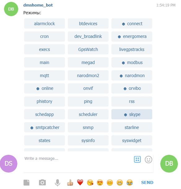

Делать было нечего, сделал мониторилку циклов для телеграмм!!
Код для вставки в команды:
$this->sendAction($chat_id);
$on  = " ".hex2bin('e29c85')." ";
$off = " ".hex2bin('f09f9aab')." ";
$sql="SELECT TITLE t1 FROM properties WHERE 1 AND TITLE LIKE 'cycle%Run' ORDER BY TITLE ";
$rec = SQLSelect($sql);
foreach ($rec as $prop)
 //print_r($prop)[title];
$ar2[] = $prop['t1'];
//print_r ($ar2);
foreach ($ar2 as $b1)
$latest= (int)getGlobal($b1);
   $state = $off;
  if ((time() - $latest) < 60)   $state = $on;
      $option[] = $this->buildInlineKeyboardButton($text=$state.substr(substr($b1,6),0,-3),"","CallbackMode_cycle_".$b1,"");
$count_row = 3;
$option = array_chunk($option, $count_row);
$keyb = $this->buildInlineKeyBoard($option);
$content = array('chat_id' => $chat_id, 'text' => "Циклы:", 'reply_markup' => $keyb, 'parse_mode' => 'HTML');
$res = $this->sendContent($content);
Кэлбэк запуска цикла:

Re: Модуль "Telegram"
То, что надо! Заметил у себя, что при поставленной галке Авторестарт цикл Коннект при остановке не запускается, дёргал Авторестарт скриптом. Ни у кого такое не случается?

А у меня не работает, т.к. съедает последний символ названия файла
13:09:00 0.41418100 Cannot start thread './scripts/cycle_pin.php' -- FILE NOT FOUND
13:07:55 0.82706800 Cannot start thread './scripts/cycle_skyp.php' -- FILE NOT FOUND
замените { setGlobal(substr(substr($callback,19),0,-4).'Control','start');
на { setGlobal(substr(substr($callback,19),0,-3).'Control','start');
