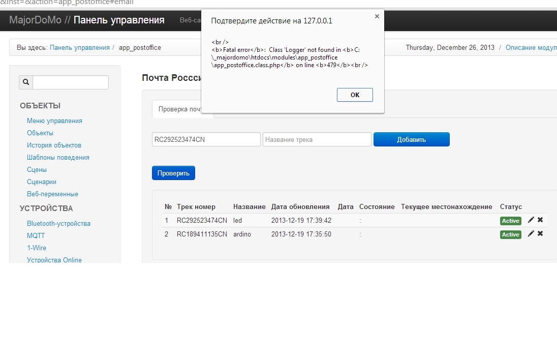

Теперь след вопрос возник при проверке трекинга
- 23423.jpg (117.58 КБ) 12785 просмотров

могу сказать что приложение не нашло библиотеку логирования ошибок log4php.
Бысто "исправить" ошибку можно закомментировав обращаения к логированию. Строка 357 ($log = Logger::getLogger(__METHOD__);) и строка 455 ( $log->error("Error: " . $e->getMessage());)
ну и смотреть нужно почему у вас не обнаруживается логгер.
Да, я тут смотрю были какие-то изменения в MDM с логером.
Поробуйте в той же 357 строке вместо
напиcать
Если заработает, то я исправлю вызов логера в приложении.
з.ы. У меня работают оба варианта.
$log = Logger::getLogger(__METHOD__); Код: Выделить всё
$log = getLogger(); з.ы. У меня работают оба варианта.
Re: Модуль отслеживания посылок
На хр все работает без проблем (оба варианта ) , а вот с 7кой какие то проблемки
