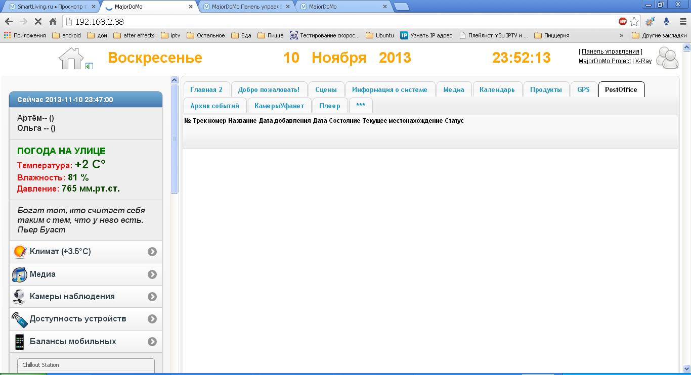

Добавил по твоему методу. Приложение появилось в админке.
Делаю домашнюю страницу.Тип Application Приложение app_postoffice
Сохраняю. Но в странице не появляется номер трека, название трека, добавить.
А появляется только
№ Трек номер Название Дата добавления Дата Состояние Текущее местонахождение Статус
Я в CONNECT
LutsenkoDenis
Сообщения: 521
Зарегистрирован: Вс апр 07, 2013 9:30 pm
Откуда: Moscow
Re: Модуль отслеживания посылок
Сообщение LutsenkoDenis »
ну ты в админке добавь трек какой-нибудь и нажми кнопку проверить.
на обычной странице(не в админке) только отображаются данные о проверенных треках.
Чуть позже доделаю автоматическое обновление и рассылку по почте.
Ток с отправкой почты разберусь. :(
з.ы. любые комментарии и пожелания приветствуются :)
