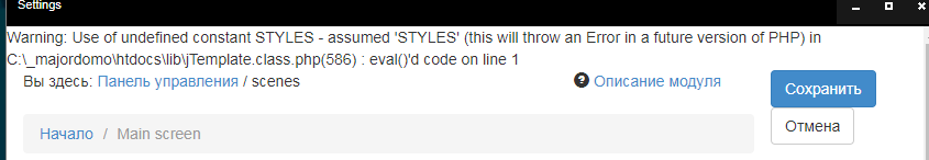

После обновления на php7 с помощью патча - появляется такая ошибка:
Не знаю, связано с этим или нет, но почему то система не реагирует на изменения в файлах дизайна информеров. В прошлой версии у меня там шрифт увеличенный и размеры. После установки обновления файлы остались, но не работают.
Как починить?
Изменить в 586 строке слово style на 'style' (с кавычками).

tarasfrompir1 писал(а): Пт июн 08, 2018 6:49 am Изменить в 586 строке слово style на 'style' (с кавычками).
Да нет слова styles или style в этом файле вообще =(
fandaymon
Сообщения: 1576
Сообщение fandaymon »
FredP писал(а): Пт июн 08, 2018 9:22 am
Этот файлик занимается разбором шаблона (template) и конекретно в этой строчке он вызывает (eval()) сформированную ранее строку. Т.е. проблема в каком-то файле-шаблоне, который в этот момент выводится на экран. Можно попытаться открыть в браузер view source и глянуть какие templates выводятся и поискать в них STYLES
