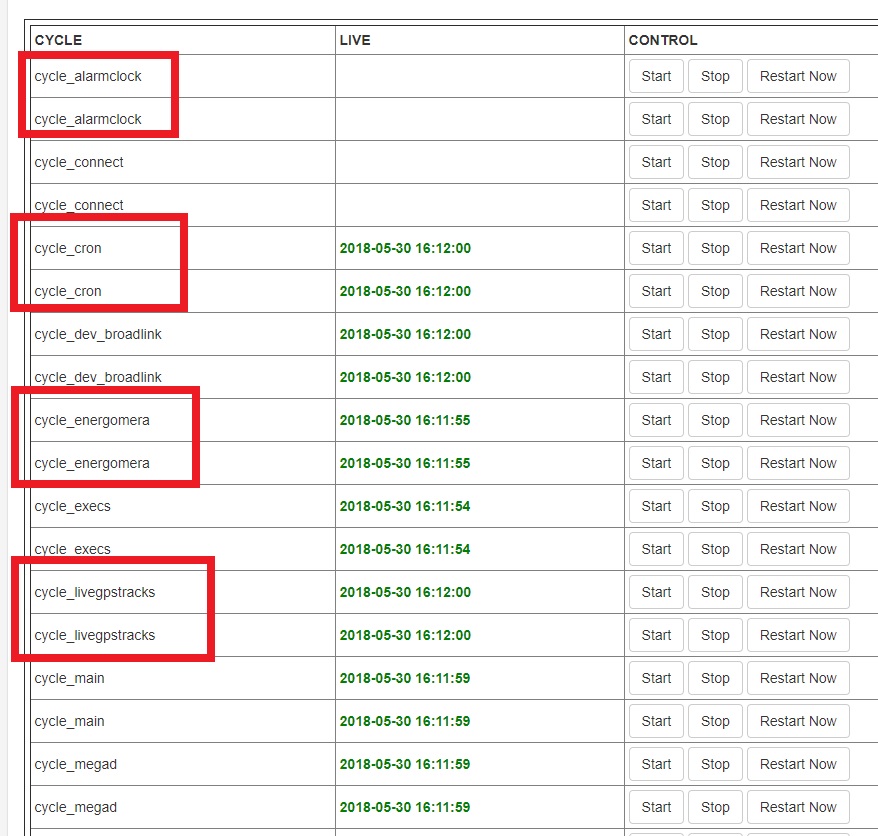

Добрый день, подскажите в чем может быть причина в дублировании циклов.
- дубль
- дубль.jpg (195.3 КБ) 5652 просмотра
- nick7zmail
- Сообщения: 7573
Свойства лишние создались.
