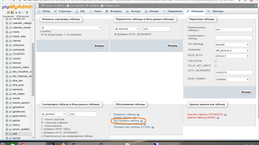

Есть только это: Checksum table
Обновить кеш таблицы (FLUSH)

Все верно, там и смотрю. Нет восстановить таблицу. Еще когда на эту таблицу кликаю, пишет На сервере обнаружены некоторые ошибки. Посмотрите внизу окна.
Notice in ./libraries/sql-parser/src/Parser.php#383
Trying to get property of non-object
Backtrace
./libraries/sql-parser/src/Parser.php#336: SqlParser\Parser->parse()
./libraries/controllers/TableStructureController.class.php#347: SqlParser\Parser->__construct(boolean false)
./tbl_structure.php#48: PMA\Controllers\TableStructureController->indexAction()
Notice in ./libraries/controllers/TableStructureController.class.php#352
Undefined offset: 0
Backtrace

dr.pavlov.alex писал(а): Пн май 14, 2018 8:04 pm Все верно, там и смотрю. Нет восстановить таблицу. Еще когда на эту таблицу кликаю, пишет На сервере обнаружены некоторые ошибки. Посмотрите внизу окна.
Backtrace
Undefined offset: 0
Backtrace
Это плохой признак, наверное таблица совсем накрылась. Можно попробовать совсем её удалить и создать заново.
В разделе SQL скопировать команды
DROP TABLE IF EXISTS `jobs`;
CREATE TABLE IF NOT EXISTS `jobs` (
  `ID` int(10) unsigned NOT NULL AUTO_INCREMENT,
  `TITLE` varchar(255) NOT NULL DEFAULT '',
  `COMMANDS` text NOT NULL,
  `RUNTIME` datetime DEFAULT NULL,
  `EXPIRE` datetime DEFAULT NULL,
  `PROCESSED` int(3) NOT NULL DEFAULT '0',
  `STARTED` datetime DEFAULT NULL,
  `EXPIRED` int(3) NOT NULL DEFAULT '0',
  PRIMARY KEY (`ID`)
) ENGINE=MyISAM  DEFAULT CHARSET=utf8 AUTO_INCREMENT=180729 ;
и нажать кнопку Вперёд
dr.pavlov.alex
Сообщения: 103
Зарегистрирован: Вс апр 23, 2017 7:09 pm
Re: Ещё немного обновлений
Сообщение dr.pavlov.alex »
Огромное спасибо. Все заработало!
