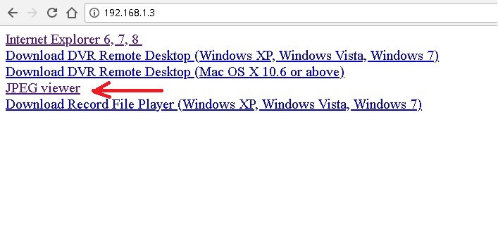

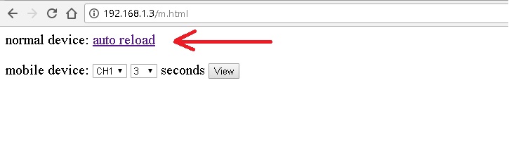

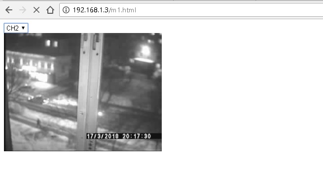

Только сильно не ругайтесь ))) Но нужна ваша консультация - можно-ли в моей ситуации вытащить поток видео. Весь мозг уже себе сломал (((
1. Есть старый аналоговый видеорегистратор 2010~2014 года (4ch).
2. Он отдаёт видеопоток JPG по HTTP:80.
3. Единственное чего смог добиться это статичного JPG (<img src="http://192.168.1.3/cgi-bin/net_jpeg.cgi?ch=1">), и то при условии, что уже авторизировался в брауере (попытка добавить перед IP юзер@пасворд - ни работает, браузер Хром).
4. В браузере это выглядит вот так, если по шагам:
5. Код HTML (http://192.168.1.3/m1.html) - выглядит так:

В вашем случае есть как минимум два варианта:
1) Использовать ContaCam
строка статичной картинки вам известна, а ContaCam умеет с таким работать,надо только правильно настроить!
2) Не использовать ContaCam а выводить себе картинку через скрипт Javascript - примерно такой как у вас в m1.html
суть работы javascript это подставлять в документ на место элемента, например, по его ID или классу с определенной частотой через таймер, эту статичную (она меняется, но только с каждым обращением) ссылку!
как-то так!!!
