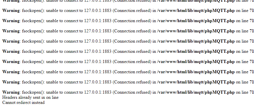

Приветствую, столкнулся с проблемой при создании нового устройства через модуль "Простые устройства" при попытке создания ошибка:
MJD пустой из уменьшенного образа + расширил раздел + установил графический интерфейс по https://majordomo.smartliving.ru/forum/ ... =23&t=5205
Добавлю что устройство, не смотря на ошибку, создалось и дальнейших проблем пока не обнаружил.
Тип выбирал "кнопка" - но пробовал несколько других результат такой же.
