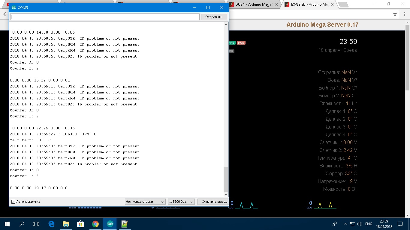

Победили Мы всё таки эти DS2423 !!! И ведь реально 2 грамма меряет . Проток уже на странице. Осталось массив создать из 5 штук. А зубья на загрузке процессора - это гадит электромодуль.
Теперь аналоговые датчики прикручивать буду.
Моя благодарность eGorka в очередной раз !
И математические действия правильно делать в скрипте ? Или лучше в коде , а в скрипт отдавать готовое число ?
